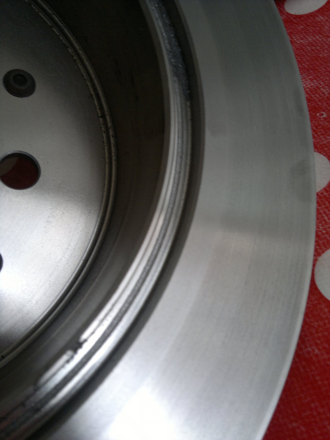

Dziś zabrałem się za wymianę tracz hamulcowych i wszystko było ok ,wymiana przebiegła bezproblemowo aż przyszedł czas na próbny przejazd...

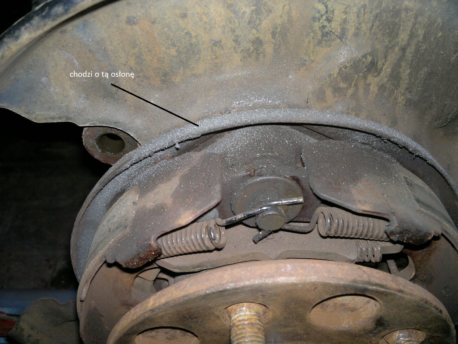

Mianowicie w momencie wyjeżdżania z garażu coś dosyć mocno zaczęło trzeć w kole po stronie pasażera (tylna oś) .Przejechałem tak może z 300 metrów i wróciłem do garażu żeby zobaczyć gdzie leży problem... i zobaczyłem coś takiego
Osłona piasty ociera się dosyć mocno o szlif na tarczy który powinien być idealnie spasowany...czy ktoś wie w czym leży problem? Co mogłem zrobić źle?
Dodam ,że jak wszystko złożyłem jak należy,to z zamocowanym kołem w powietrzu nic się nie dzieje...(nic nie ociera)tylko jak opuszczę auto i chcę gdzieś pojechać zaczyna się wszystko od nowa

Sprawa rozwiązana.Przeszlifowałem dolną krawędź

może tarcza niezbyt precyzyjnie wykonana bądź luz na łożysku ale jak szlif pomógł to super niech zacnie śmiga dalej
