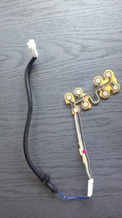

Koledzy odswieżam temat bo chce zrobic porzadek z tym pasami i grzaniem mianowicie.
chce przełozyc czujnik nacisku z fotela pasażera eu. do fotela pasazera(kierowcy) angol a nie moge znaleść czujnika w fotelu starym ktos pomoze ?
jordi007
Posts: 534
Joined: 5 Jul 2011, o 15:40
Model Lexusa: Gs 450h
Skąd:: lublin
Re: kontrolka pasów pasażer
Post by jordi007 »
Oki udało mi sie z tym czujnikiem chwila zabawy i wymontowany byl przyklejony do gabki teraz zostało mi tylko przełozyc do fotela ale zastanawiam sie czy nie będą mi przeskadzac maty od podgrzewania to nie wiem jak one tam leża bo ten był umieszczony przy krawedzi siedziska tak jakby na kości ogonowej. dla zainteresowanych załaczam fote samego czujnika

endrju1
Posts: 1019
Joined: 13 Feb 2015, o 17:11
Skąd:: LLB
Post by endrju1 »
Do przekładania trzeba rozbierać fotel, czy tylko wystarczy jego demontaż? Bo też mnie czeka zajrzenie do tego czujnika, bo dział, potem działał tylko jak się mocno nacisnęło i nagle przestał.
jordi007
Posts: 534
Skąd:: lublin
Post by jordi007 »
Demontowac fotel i jego rozebranie nie całość tylko krawędź teraz miałem wyjęte stare welur myślę że z ancantara będzie trudniej
