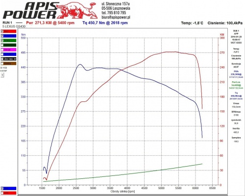

Przed nie miałem okazji sprawdzić bo wydech był zrobiony przed nabyciem go przeze mnie.ledziu wrote:ds a sprawdzałeś przed montażem wydechu?
No jak będziesz u Przemka to daj sygnał sprawdzimy jak jedzie w porównaniu z serią
Auto stoi aktualnie u Przemka, m.in. przespawuje X'a bo stary wydawał dziwne dzięki. W poniedziałek pewnie będę go odbierał.
Wykres.
Przy wkręcaniu się na obroty jest głośno, przy jednostajnych obrotach w miarę cicho.tiger456 wrote:I teraz macie najlepszą odpowiedź dlaczego znowu zacząłem ten temat, bo po prostu nie ma żadnych odpowiedzi i dopiero teraz rozgorzała na ten temat prawdziwa dyskusja. Nie piszcie więc głupot... Jestem po różnych tuningach w Infiniti w VQ35DE i skoro tam dało się zrobić wiele rzeczy przy wolnossaku, to dlaczego tutaj ma sie nie dać... ds, jaka firma wykonywała wydech? Jestem zainteresowany taką modyfikacją, jak wygląda sprawa z codziennym użytkowaniem GS-a na tych rurach? Nie jest za głośno? Jak w trasie na autostradzie z prędkością np. 140 - 150 km/h?

ds w poniedziałek mam rozwalony dzionek ale jak nie wyjadę to w tygodniu możemy się ustawić nocną porą gdzieś w pobliżu s8
Jesteś na forach i co ???? Tuningowałeś ??? sprawdzałeś ??? Czy tylko czytasz i chłoniesz
Więc jak tego nie robiłeś to nie pisz że ktoś pisze głupoty bo jak na tą chwilę to jeszcze nikt nie udowodnił że jest lepiej w realu i na papierze...
Tak więc proponuję porównać wykresy:
Tylko zrób to dokładnie i sprawdź co się dzieje bez strojenia z przyrostami i ubytkami... km/Nm...
seria 3uz-fe
Na tym forum powinien być dział "głupot" tym zdaniem zajął byś pierwsze miejscetiger456 wrote: Nie piszcie więc głupot... Jestem po różnych tuningach w Infiniti w VQ35DE i skoro tam dało się zrobić wiele rzeczy przy wolnossaku
seria 3uz-fe

odpowiedź na forum padła milion razy. Zawsze jednak trafi się fantasta, który usiłuje poprawić krzywą momentu w ssaku. Może jakbyś miał dostęp do wałków z innymi krzywkami, może. Chociaż wątpię. 3UZ jest tak skonstruowany, że moment pojawia się fantastycznie nisko jak na wolnossaka.tiger456 wrote:I teraz macie najlepszą odpowiedź dlaczego znowu zacząłem ten temat, bo po prostu nie ma żadnych odpowiedzi i dopiero teraz rozgorzała na ten temat prawdziwa dyskusja. Nie piszcie więc głupot... Jestem po różnych tuningach w Infiniti w VQ35DE i skoro tam dało się zrobić wiele rzeczy przy wolnossaku, to dlaczego tutaj ma sie nie dać... ds, jaka firma wykonywała wydech? Jestem zainteresowany taką modyfikacją, jak wygląda sprawa z codziennym użytkowaniem GS-a na tych rurach? Nie jest za głośno? Jak w trasie na autostradzie z prędkością np. 140 - 150 km/h?
Dalej pytam po kiego walca te naście KM więcej za sporo złotówek. Zwiększysz prędkość max. o 3km/h?

To jest chyba najmniejszy problem większym jest brak pozytywnych odczuć które zapewnia Nm...carsik wrote:Dalej pytam po kiego walca te naście KM więcej za sporo złotówek. Zwiększysz prędkość max. o 3km/h?
3uz był obrabiany i wydanie około 15k-20k zapewniło 315km (na emu) tylko że Nm się zmniejszył natomiast jego przebieg w górnym zakresie rpmów dosyć pozytywnie wyglądał co mogło dać lepsza jazdę ale dopiero przy wysokich prędkościach.
Więc jeżeli ktoś lubi wywalać kasę i do tego korzystać ze skrzynki delikatnie mówiąc z epoki kamienia łupanego
A jak ktoś chce coś poczuć to lepiej zainwestować w dobre lekkie felgi i w wywalenie gadżetów obciążających autko mody w 100% odwracalne i odczuwalne a jak ktoś chce poszaleć to zacząłbym od ogarnięcia skrzynki albo żeby szybciej zmieniała biegi albo założenia manuala co byłoby krokiem milowym w osiągach i pewnie wyszło by taniej niż spawanki.
