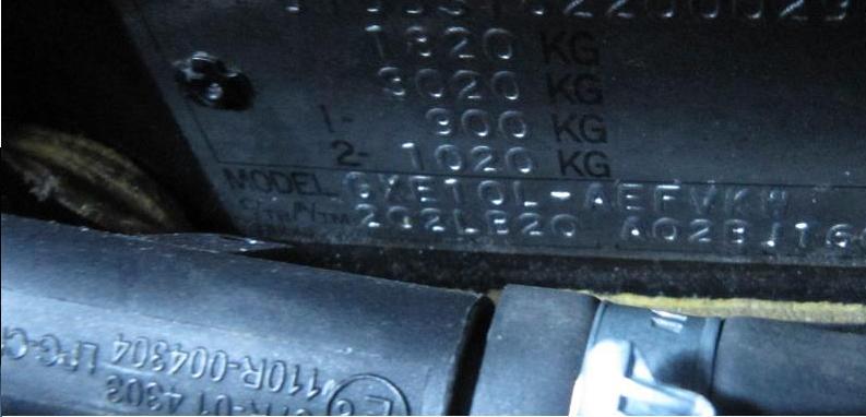

No to juz wiemy , jak sprawdzic po tabliczce znamionowej czy mamy szpere. :dance3:
Teraz mam pytanie czy dyfry z szpera miały inny symbol ?? Jesli tak to jaki ??
Wiekszosc ma oznaczenie M58 i M59 !!
I jeszcze jedno pytanie czy wszystkie IS300 miały LSD i czy dyferencjał od IS300 bedzie pasował do IS200 ??

U mnie jest również A02B :zryw:

A co oznacza A03A??
Re: [is200] LSD Szpera oznaczenia.
Phil wrote:A co oznacza A03A??
no ja też mam A03A... co to znaczy, bo szpery to chyba nie ma?

znalezione na LOC:
A01A/B --- 4,100 ratio gear no lsd/LSD
A02A/B ----4,300
A03A/B ----3,909
Phil
Posts: 136
Joined: 13 Oct 2010, o 22:29
Model Lexusa: GS450h
Location: Warsaw
Post by Phil »
hesus wrote:znalezione na LOC:
A02A/B ----4,300
A03A/B ----3,909
OK ale co to oznacza?
Ratio oznacza główne przełożenie dyferencjału, które ma wpływ na prędkość maksymalną na wszystkich biegach, im niższe ratio tym większa prędkośc maksymalna a gorsze przyspieszenie.
