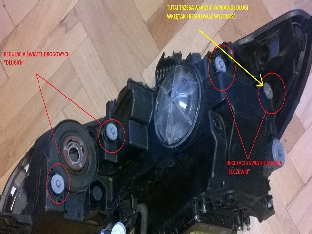

Post by thepowerofbeams »
Bez tytułu.jpg (112.31 KiB) Viewed 5467 times

Dzięki za zdjecie pogladowe bo na samochodzie tego drugiego pokretla to mozna sobie szukać, nie widać tego.. :piwko:
te drugie pokretlo czyni cuda z za nisko swiecacymi swiatlami ☺
