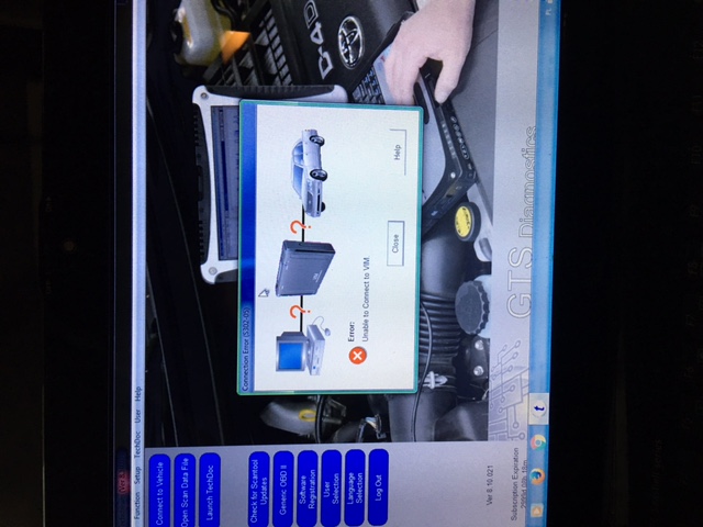

Hej też niestety mam problem z podłączeniem się do auta, mowa tutaj o windows. 7 64bit i programie techstream przez kabel mini vci. Wyskakuje taki komunikat:
Macie może jakieś podpowiedzi ?

Re: Jaki program diagnostyczny
Mnie na 7 64bit nie udało się połączyć z samochodem. Dopiero na 7 32bity.

Też wyskakiwał Ci taki komunikat ??adeq4 wrote:Mnie na 7 64bit nie udało się połączyć z samochodem. Dopiero na 7 32bity.
- Posts: 306
- Joined: 28 Oct 2014, o 15:19
- Model Lexusa: is250
- Skąd:: S-c
Tak. Na początku miałem problemy z zainstalowaniem sterowników od interfejsu. Jak to mi się udało, to zaś program nie mógł się skomunikować z interfejsem.
