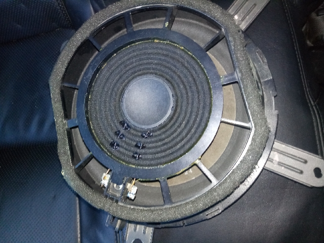

Głośnik dotarł, przyjrzałem się wszystko wydaje się byc okej nic nie rozklejone, pęknęte. Po zamontowaniu ten sam efekt kiepskiego dzwieku na wiekszym bassie. Nawet gdy trzymałembw rekach głośnik czyli nie jest to wina rezonansu tylnej pólki itp. Szkoda tylko było poświęcac do wadowic przesylki i kasy za sprawdzenie głośnika. Jedyne sensowne rozwiązanie to zakup nowego...

Witam ponownie, postanowiłem oddać drugi raz głośnik do naprawy z tym ze do innego fachowca po czym stwierdził ze jest juz wymeczone to falowane zawieszenie, po wymianie głośnik zaczął dobrze grać a cena naprawy jest przyzwoita.
