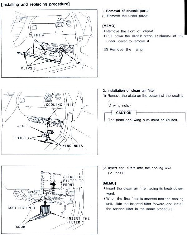

No więc tak mniej więcej to wygląda. O rozłączeniu poszczególnych elementów raczej nie ma mowy bo ciasno siedzi i nawet ruszyć się nie chce.
Ja tam nie widziałem nigdzie filtra - poza tym nad dmuchawą ale to chyba do cyrkulacji wewnętrznej.
Janasek a jaki czynnik masz w instalacji ? Freon ? można to gdzieś jeszcze uzupełnić i sprawdzić ?

http://www.clublexus.com/forums/ls400/2 ... ilter.html
tutaj link do filtra sa 2 filtry po 95 tylko jeden.
szukaj szukaj bo jest :D

laredo wrote:no to kicha psze Pana, u mnie wygląda to całkiem inaczej - tam gdzie 20stka ma ten filtr u mnie nie ma nic. Później rzucę fotkę.
Wersja ameryka? Ja u siebie chyba też nie mam w ogóle, chociaż powiem szczerze że jeszcze go nie szukałem. Niedługo będę dobijał klimę i czyścił układ więc się dowiem :).
Pozdro
Mała poprawka, filtr mam podobno w tym samym miejscu co podaje prosperopro (pod deską rozdzielczą w nogach pasażera, od dołu jest taka puszką, trzeba ją otworzyc i tam siedzi w środku. Muszę sprawdzić. :)
Freon? To chyba jest starego typu. Czynnik chłodzący taki co wszyscy rownież w nowyszych modelach o symbolu R134a. Do końca nie wiem co to jest, ale freonowa klima to już chyba nie jest...

byłem, 30 min na kolanach w bardzo dziwnych pozycjach i niestety stwierdziłem że....... tam nigdzie nie ma miejsca w które można włożyć filtr. :dirol: Nic a nic nie wygląda tak jak na tym rysunku. Nie wiem o co chodzi.....
Chyba że rozkręcę jeszcze tą puchę z ostatniego zdjęcia z literą B :bor:

no i malina Panowie. Szukałem po raz enty i dupa nie znalazłem. Wkurzyłem się i dzwonię do serwisu. Podaję kolesiowi VIN pojazdu i pytam o filtr kabinowy. A on na to miłym i spokojnym głosem "psze Pana ale Pana samochód nie jest wyposażony w takowy filtr". I nastała jasność :) Mówiłem Wam że nie ma tam nigdzie miejsca gdzie by go można było wsadzić

hmmm... ale ten Ty masz UCF10? UCF11? Ja mam UCF11 i posiadam.
