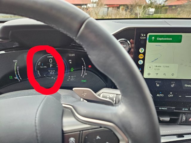

To trzeba jakoś dodatkowo włączyć, żeby z CarPlay wskazówki pojawiały się na HUD ? NIe znalazłem takiej opcji.

Jeśli jest możliwe wyświetlanie na HUD wskazówek z CarPlay i android auto to napisz proszę jak to uruchmić.
Mi sie udalo w koncu wymusic zeby oryginalna nawigacja wyswietlala na HUD wskazówki. Trzeba ustawic tryb HUD pełny a nie standardowy.
Ale nie udalo mi sie zmusic zeby na zegarach miedzy kierownica byly wskazówki.
Nie udalo mi sie wyswietlicz wskazowek z Carplaya. Ponoc z AA nie da się w ogole. Ktos juz pisal.
Czy tez macie przy blokowaniu auta 8 szybkich pikniec? Konczy sie bateria?

Z android Auto jest na wyświetlaczu centralnym, nie ma na HUD.
Z nawigacji fabrycznej są i tu i tu.

Klaudiusz wrote: 4 Apr 2023, o 10:57 Mi sie udalo w koncu wymusic zeby oryginalna nawigacja wyswietlala na HUD wskazówki. Trzeba ustawic tryb HUD pełny a nie standardowy.
tutaj jest odpowiedź - carplay chyba zależnie od aplikacji w hudzie pokazuje (akurat przez tydzień jestem z dala od samochodu ale koło świąt w wolnej chwili spróbuję sobie przypomnieć)

Klaudiusz wrote: 4 Apr 2023, o 11:15 Czy tez macie przy blokowaniu auta 8 szybkich pikniec? Konczy sie bateria?
Piknięcia po zamknięciu to alarm tylnych siedzeń.Samochód informuje,że przed podróżą były otwarte tylne drzwi, a po zakończeniu podróży nie zostały otwarte i może z tyłu znajdować się dziecko i żeby sprawdzić.Można to wyłączyć w ustawieniach.

Dzieki bardzo. Przydatne. Moje dziecko czesto wsiada tyłem a wysiada przodem.
Doczytalem ze wskazówki nawigacji z Apple Carplay pokazuja sie tylko dla nawigacji oryginalnej od Apple. Przetestuje po 17.
