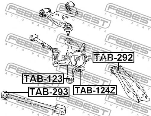

Hmm, patrzę na te nowe foty od Ciebie i już mechanik nie wskazuje na tą tuleję...
tutaj masz fotkę z Fobesta pokazującą do których elementów zawieszenia ma zamiennik

Zacznę od wiadomości z Tedgum'u i Euro Trade Plus - tuleja z pierwszego zdjęcia to TAB-100 z Fe-Best'u. Schemat poniżej:
Dostępna w Euro Trade Plus, czas oczekiwania około dwóch tygodni. Cena 35,40 netto + 15,50 za DPD (kurier).
Tedgum z kolei, odnosząc się do schematu przedniego zawieszenia, musi mieć oryginał jako wzór, nie mają takiej na stanie. Co do tylnego zawieszenia stwierdzili, że jest zaznaczony SWORZEŃ, a nie TULEJA, także... chyba chodzi o TAB-124Z, czyli te tuleje pływające z Toyoty Crown jak mniemam? A musiałem po prostu źle zaznaczyć na schemacie.
Co do trzeciego schematu, to jest to TAB-090 na schemacie powyżej.
Innymi słowy, w przednim zawieszeniu chodziło o TAB-100 (i TAB-090 dla kolegi), a w tylnym o TAB-124Z. Tyle teoria. Jeżeli to, co napisałem wyżej ma Waszym zdaniem sens, dowiaduję się po ile chadzają pozostałe tuleje i składam zamówienie. Swoją drogą, rozejrzę się jeszcze na stronach zagranicznych, może nie trzeba będzie czekać dwóch tygodni, a i cena okaże się lepsza.

Witam ponownie,
Mały update odnośnie mojej sytuacji. Złożyłem zamówienie na tuleje TAB-100 i TAB-124z.
Co do tulei do GS300, okazało się że chodzi o trochę inną część, mianowicie o ramię o oznaczeniu 48069A, na końcu którego znajduje się jedna tuleja o oznaczeniu TAB-177. Schemat, który umieściłem wcześniej i który w założeniu miał się odnosić do GS300 ostatecznie okazał się schematem do IS200. Do GS300 schemat znajduje się pod poniższym linkiem:
http://www.toyodiy.com/parts/p_E_1998_L ... _4802.html
Pisałem w sprawie tulei do sklepów u naszych wschodnich sąsiadów, ale w żadnym z trzech przypadków nie otrzymałem odpowiedzi. Pytania wysyłałem w języku angielskim.
Co do zakupów w Auto Trade Plus, po rozmowie z konsultantem okazało się, że nie trzeba mieć założonej działalności gospodarczej, żeby coś u nich kupić. Powiedziano mi, że "wszystkim się zajmą", także... no zobaczymy, za niecałe dwa tygodnie spodziewam się przesyłki.
