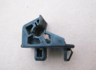

Koledzy potrzebuję zatrzask lampy przedniej, proszę o informację jeśli ktoś posiada do sprzedania

Ja dzis odkrecalem. Dwie srubki za kiernkiem ktore najlepiej odkrecic zdejmujac kolo i nadkole do polowy. A od przodu jest smieszny zatrzask na ktory trzeba uwazac zeby nie zerwac. ( taki jak u kolegi na zdjeciu wyzej) Wiec zderzaka nie trzeba zdejmowac.
Bez zderzaka jest jednak latwiej dotrzec do zatrzasku :)

czy w GS-ie mk2 jest podobny sposób mocowania przednich świateł?
Bez zdejmowania zderzaka da się to zrobić niczego nie uszkadzając?
