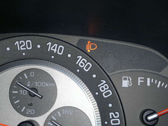

A czy przypadkiem jest może jakiś bezpiecznik gdzieś w aucie do tych czujników - tego systemu?
Bo jak nie miałem podpiętegosilniczka w prawej lampie to pokazywał mi komunikat na zegarach ( ta kontrolka z lampa i strałkami ).
Jak wpiąłem silniczek do kostki to zgasło ale silniczki nie działają.
Może jakiś bezpiecznik walnął?? Ktoś miał styczność z takim przypadkiem?

A któryś z kolegów wie, który bezpiecznik odpowiada za poziomowanie? Dziś coś mi tam padło. Wczoraj jechałem w strasznej ulewie a dziś widzę, że jeden reflektor jest zaparowany. Pewnie jakaś dziura:( Coś mi się zdaje, że jedno z drugim ma coś wspólnego.

Problem z Xenonami IS200
Witam!
Od niedawna jestem posiadaczem Lexusa IS200 2004r, i mam pewien problem z Xenonami.
Nie wiem jaki dokładnie może to być błąd. Lampy wg. mnie święcą normalnie ale z tego co wywniąskowałem po kontrolce to coś z poziomowaniem. Ma ktoś może pomysł co jest tego winą czy to jakiś czujnik jak tak to jaki i gdzie się znajduje ? Może to coś innego ??
Pozdrawiam!
Pozdrawiam!

Mam problem z poziomowaniem w is300 SC. Jak przekrece kluczyk w pozycje zaplon i wlacze swiatla to widac jak obie lampy sie ustawiaja jak trzeba. Po uruchomieniu auta po sekundzie zapala sie kontrolka poziomowania i nie gasnie. W czym tu może byc problem ze przy wlaczonym silniku poziomowanie nie dziala? Pzdr

Wszystko jest tak, jak być powinno. Po uruchomieniu auta światła ustawiają się zależnie od pozycji auta lub udają się pozycji neutralnej. U Ciebie idą do pozycji neutralnej, bo za chwilę zapala się kontrolka. System generuje błąd. Pewnie jakiś czujnik szwankuje.
Pzdr
Pzdr

Dzieki, musze się w takim razie dobrac do tych czujników, sa gdzieś przy wahaczach?
