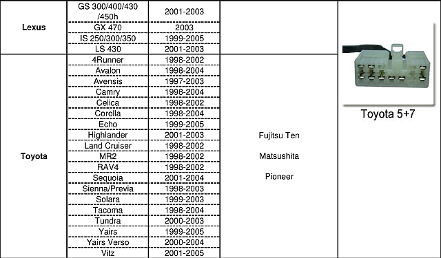

Tak przeglądam forum i większość poleca cyfrową zmieniarkę mp3 jeśli nasza cd padnie. Nie widzę w tym nic złego ale zastanawiając się nad jej zakupem natrafiłem na zmieniarkę cd od innego modelu toyoty z takim samym złączem tzn 5+7 pin. Czy ktoś się może orientuje czy po podłączeniu takiej zmieniarki będzie to działało/współgrało z radyjkiem od IS 200?
Link do zmieniarek:
http://allegro.pl/zmieniarka-cd-toyota- ... 37426.html ten model można trafić nawet za 100 zł, co mogłoby być niezłą alternatywą :) oczywiście trzeba będzie gdzieś to upchać prawdopodobnie w bagażniku,
http://allegro.pl/zmieniarka-toyota-cor ... 62100.html z kolei ten model sporo droższy i zapewne większość stwierdzi że nie opłacalny w stosunku do xCarlinka, ale jeśli ktoś się uprze na cd to wiadomo co zrobi, myślę ze za 200 plnów udało by się znaleźć, jej gabaryty to duża zaleta w stosunku do pierwszej propozycji.
Jeśli chodzi o kostkę to nie będę miał z tym problemu, coś się dorobi :wink: Kwestia tylko czy to zadziała :) Jeśli zadziała to wydaje mi się że poszukując zmieniarki można sugerować się tymi wytycznymi z tabeli (załącznik poniżej) którą znalazłem tutaj http://mpx.pl/cyfrowa-zmieniarka-usbsd- ... -p-68.html
Na koniec jeszcze jedno posiadam oryginalne radio do naszego is 200 w 100% sprawne, jednakże z kostka na 20 pin (moje jest na 18) . Dzięki uprzejmości kolegi z forum Grzegorzappp radio zostało sprawdzone-działa. Przy okazji porównaliśmy jakość dźwięku odtwarzanego z płyty cd i zmieniarki cyfrowej-którą posiada Grzegorz. Test wypadł na korzyść (oczywiście) audio cd :dj2:
Liczę na waszą pomoc Panowie i Panie ;)
bigg 5+7.jpg (94.31 KiB) Viewed 2932 times
