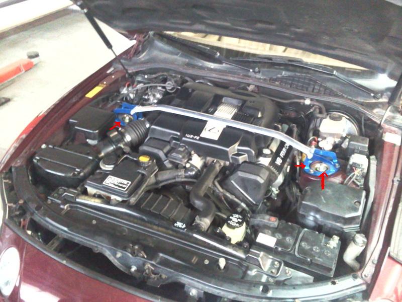

jak pourywasz te zbędne pierdoły z serca i będzie na styk to sobie utoczysz podkładki kilku milimetrowe w kształcie mocowania , no czekam na foty co z tego będzie

Rozpórkę udało się założyć, zdjąłem znaczek i dałem na szpilkach 3mm podkładki.
Tak to wygląda:

No i jest git :ok: - bardzo ładnie siedzi ta rozpórka.

Tylko ciekawe czy rozpórka spełnia swoje zadanie skoro nie styka się całą powierzchnią z kielichem tylko podkładkami.

Właśnie, też jestem ciekaw, dlatego mam wątpliwości odnośnie wytrzymałości szpilek...Nie wiem czy odczuję różnicę podcas jazdy...

wystarczy ze utrzymuje rowny dystans miedzy mocowaniami amortyzatorów, nie wydaje mi sie zeby straciła na swoją funkcje.

Sądzę że z podkładkami rozpórka będzie pełnić rolę wizualną, raczej nie powstrzyma ruchów kielicha bo się z nim nie styka tak jak powinna.
