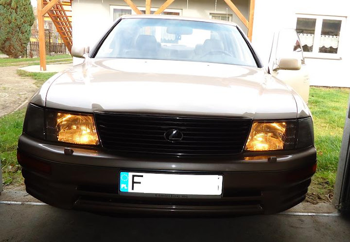

W moim LS '95 niedawno coś takiego odkryłem. Światła dzienne - zapalają się dopiero po zwolnieniu hamulca ręcznego.
Odp: co to za światła? [IS 200]
Posted: 18 Mar 2013, o 20:17
by Damian87
Z hamulcem ręcznym to dobry pomysł.. zna ktoś elektryka z łódzkiego który by coś takiego zrobił?
Re: co to za światła? [IS 200]
Posted: 18 Mar 2013, o 20:29
by rsz1981/2
ja jutro ze swoim modulem jade do elektryka wiec bede wiedzial co i jak.
Re: Odp: co to za światła? [IS 200]
Posted: 18 Mar 2013, o 20:57
by maniek_ls400
Damian87 wrote:
MPower wrote: W moim LS '95 niedawno coś takiego odkryłem. Światła dzienne - zapalają się dopiero po zwolnieniu hamulca ręcznego.
To po prostu zwykłe działanie modułu Daylight savings - moduł we wszystkich (ZTCP) lexach zza wody (US i Kanada) w Europie też się zdarzał. Działa w ten sposób, że po odpaleniu auta i pozostawieniu wyłącznika świateł na Auto (lub na OFF w modelach bez auto), po odblokowaniu hamulca postojowego zasilanie trafia do mudułu D-S, który jest podłączony do żarówek od 'długich' uruchamianych na 30% mocy. Stąd żółtawe świecenie tych lamp. Co więcej nie świecą się wtedy żarówki pozycyjne, ani żadne z tyłu auta. Można poszukać tego modułu z jakiegoś rozbitka (albo kupić na ebay.com) i posługując się schematem ogarnąć w 2-3 godziny.
