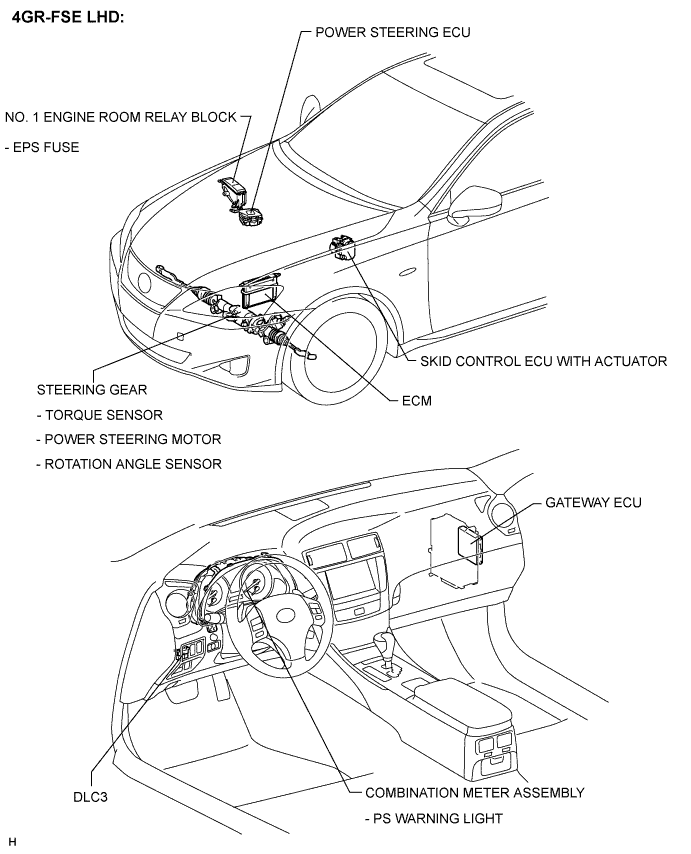

masz pdf ze schematem eps oraz fotke co i gdzie
- opis czesci
- (42.23 KiB) Downloaded 385 times
- EPS.pdf
- schemat
- (54.11 KiB) Downloaded 832 times

Re: IS220d brak wspomagania kierownicy
Dziękuję. A masz pomysł co z tą świecącą poduszką i światłąmi długimi?
