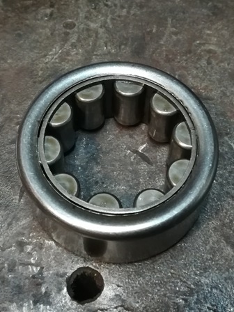

No właśnie problem mega duży. Jak możesz zrób fotki rozebrane skrzyni i tego łożyska

Post by Michcio1 »
gdzie to dostać łożysko bo to u mnie wyło i jest uszkodzone

Pytanie podstawowe, z którego miejsca jest ono zdjęte?

Nie miałem czasu na rozebranie mojej skrzyni,dobrze że kolega zdążył.Trzeba zbadać jakie parametry ma oryginalne łożysko i poszukać czegoś podobnego.Wsadzanie oryginalnego mija się z celem bo zaraz zacznie znowu wyć.
Czy to jest to końcowe łożysko wałka?
Jeszcze jedno.Jak doszedłeś do wniosku ze to jest winowajca hałasu?

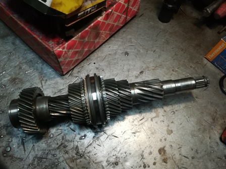

Post by Michcio1 »
Tak to jest końcowe porostu robi mini drgania przy nie wielkich obrotach i uszkodził już lekko wałek zobaczcie na foto jak wytarty

Post by carinus »
Znalazłeś może jakieś łożysko zintegrowane z obudową skrzyni?Sporo osób często wspominało że jest to nierozłączny komplet i to włąśnie to łożysko najczęściej pada i hałasuje.
