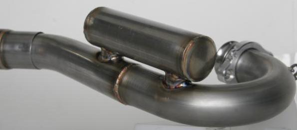

Wszelkie firmy z prawdziwego zdarzenia sprzedające elementy układu wydechowego badz wykonujace prefabrykaty sa w stanie cos takiego wykonac...
tutaj przykład do customowego wydechu:
![Obrazek](http://www.kbmotorsports.com/images/detailed/2/Jardine-RT99-Headpipe.jpg)
jest to rozwiązanie stare jak węgiel... nawet seryjnie stosowane w wielu samochodach![Puszcza oko ;)](./images/smilies/icon_e_wink.gif)
w Polsce jest ich pare... np MGmotorsport, Motoweld itd...
natomiast jest paru "sprzedawców" wspomnianych również tutaj którzy sugerują dziwne rozwiązania... oczywiście najprostszą opcją byłby założyć Katalizator i problem z głowy...

Tylko wydech szczegolnie w n/a !!! powinien być wyliczony od początku do końca, zaprojektowany i wykonany z głową...
za granicą jest wiele firmy ktore takie rozwiązania zawiera w swoich produktach pod danego kienta np w tłumikach koncowych:
np. flowmastermufflers
albo Corsa Performance:: http://www.corsaperformance.com/Technol ... grams.aspx
wydechu też nie buduje na zasadzie:
"a moze wytne sobie katalizator..."
