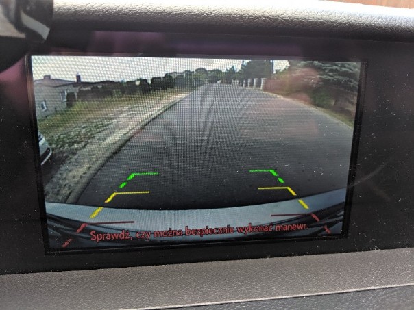

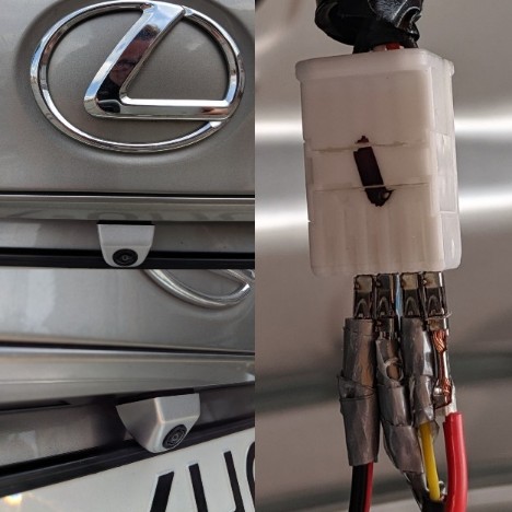

Dziękuję koledzy za pomoc, szczególnie Dom1n, kamerka śmiga
