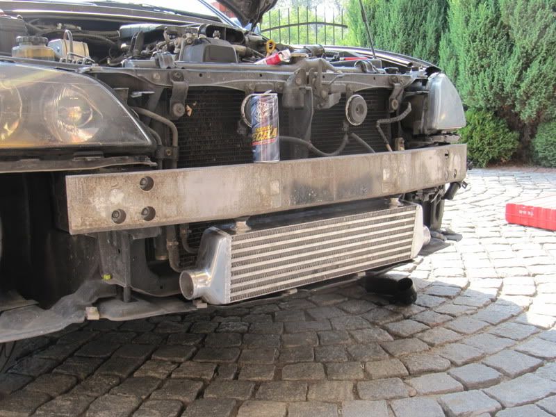

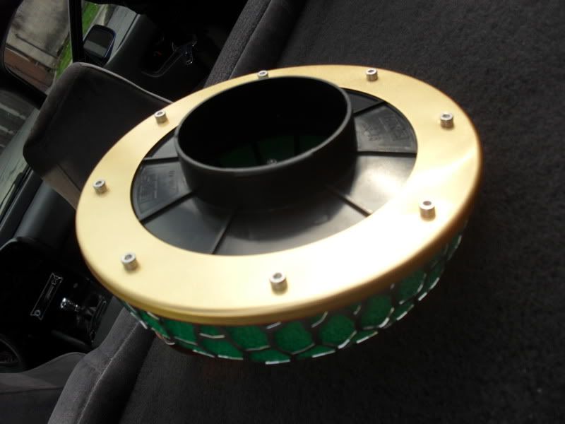

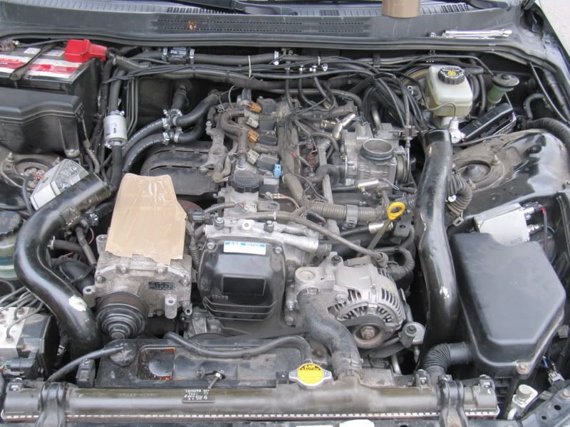

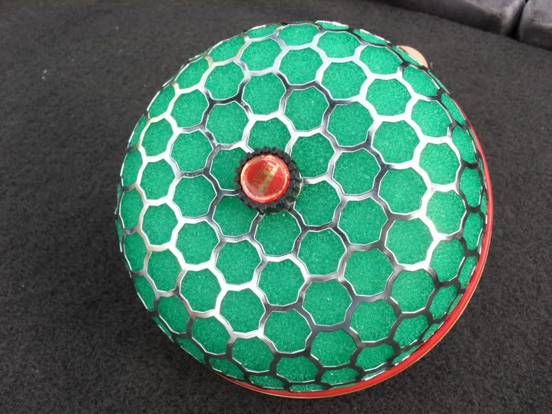

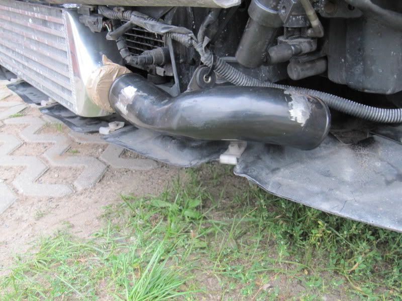

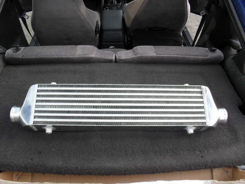

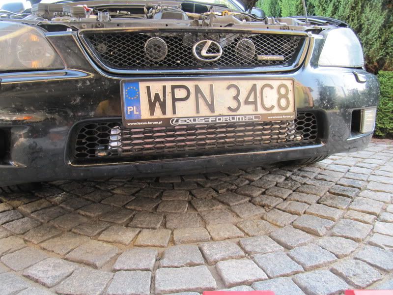

doszly graty do komprersora
intercooler juz na aucie
EDIT
dzisiaj kolejny etap-przymiarki kompresora i orurowania
