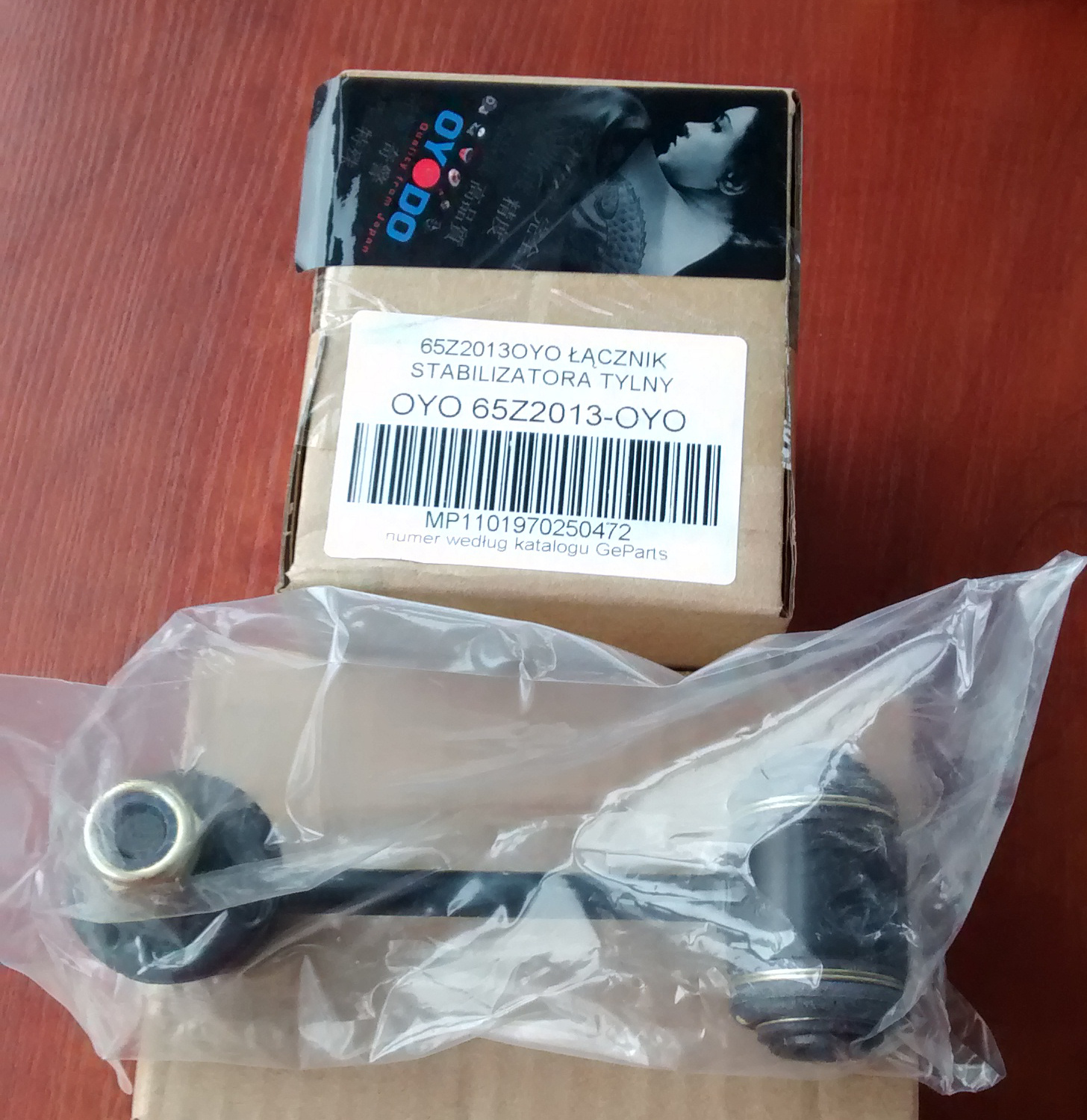

Kupione Febi na przód (jak zwykle wyglądają na super wykonanie, u ojca w furze też wytrzymują najdłużej ze wszystkich zamienników). 109pln/szt.
Tylne Febi niestety nie do dostania. Obdzwoniłem wszystko co się dało...
Zamówiłem OYODO, i tak to wygląda... Faktycznie firma zeszła na psy (albo przerobili mnie tam, gdzie zamawiałem)...

Odp: [IS 200] Denerwujące odgłosy w zawieszeniu
