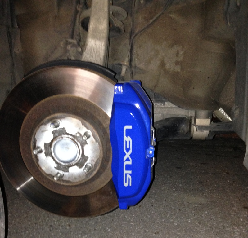

Jak najbardziej, u mnie nie znajdziesz ani jednej naklejki, prócz tej na szybie :)
Gusta nie podlegają dyskusji .
Tak czy inaczej, jeśli chciał bym ,aby mój IS wyglądał elegancko, na pewno nie zakładał bym takiej felgi, jaką mam założoną .
Respektuje Twoje zdanie i się nie sprzeczam .Bardzo mi się podobał czysty, grafitowy zacisk, jednak chciałem nawiązać kolorem do felg-tak też zrobiłem i ogólnie wygląda to świetnie.
Na pewno ważniejsze dla mnie są kwestie techniczne niż wizualne , jak naklejki czy inne bajery.
Myślę, że mój samochód nie wygląda jak choinka , oprócz tego, że kupno białych felg spowodowało , że ludzie częściej się za nim oglądają .

IMO zaciski wyszły b.dobrze.
ale dałeś bezbarwny na sam koniec??

Nie dałem i wczoraj przez to nie mogłem zasnąć. :)
Pytałem w Motipie czy trzeba,powiedzieli ze nie i w sumie nie wiem czy jest to konieczne ?
Re: Lakierowanie zacisków z logo LEXUS
naklejki mogą dlugo nie wytrzymać
z pare miesięcy będzie OK, ale .... w dodatku są białe ;)
jest jeszcze szansa, dobrze oczyść i pryśnij bezbarwny

Wyszlo tak dobrze ze wyglada jak naklejka ? Otóż nie- malowane z szablonu :)

Jeszcze nie usunąłem , podaj maila na PW i ogarnę kwestię . Pozdro !
PS. Nadal nie mam zaaplikowanego bezbarwnego i jest idealnie :)

z napisem z naklejki i puszczone bezbarwnym kilka razy
(194.51 KiB) Downloaded 707 times
Panowie, mam zaciski zrobione tak jak Czarek (zdj. wyżej) czyli naklejka pod bezbarwnym.
Czym to teraz malnąć żeby wyszedł ciemny grafit matowy??
Dawać na to jakiś podkład żeby się trzymało??
(naklejka zostaje, nie chcę jej zdejmować)

Nie wiem czy dobrze rozumiem ale poprostu chcesz przykryć wszystko farbą grafitową ? zwyczajnie weź drobny papier ścierny do ręki , postaraj się przejechać całą powierzchnie , tak by nie była ona gładka , następnie przetrzyj zacisk benzyną ekstrakcyjną , by oczyścić go min. z pyłu i nakładaj po cienkiej warstwie nowy kolor .Biorąc pod uwagę krycie tych lakierów ,dwie cieniutkie warstwy wystarczą . Nic nie powinno odpaść o ile zmatowisz całą powierzchnie . Polecam po każdej warstwie podsuszać ją suszarką
