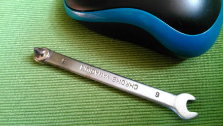

Film jak film - szczególnie podoba mi się moment jak pokazuje w jaki sposób i czym odkręcał/przykręcał śruby
Chcąc odkręcić śrubę za rurkami trzeba się zaopatrzyć w "giętki" śrubokręt lub zrobić sobie coś takiego jak na zdjęciu.

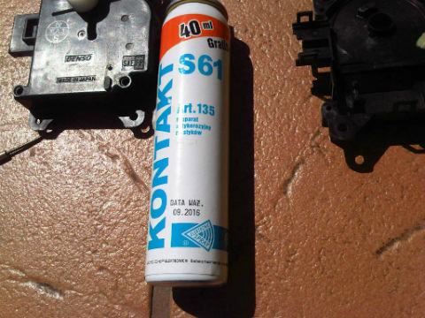

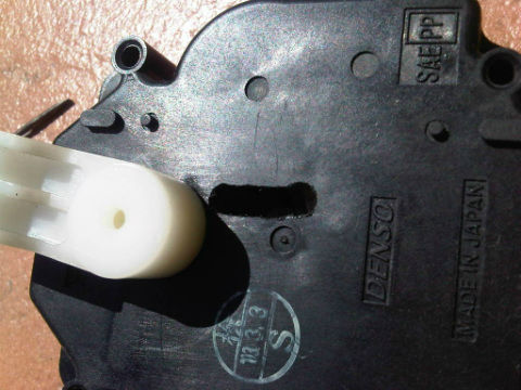

Po rozmontowaniu nie ma dojścia do ścieżek (w servach z Anglików jest bo są odwrotne ) więc trzeba sobie zrobić otwór technologiczny przez który będziemy czyścić ścieżki potencjometru. Kręć kółkiem i przesuwaj wacik po promieniu, często wymieniaj, aż będzie prawie czyste. Całkiem czyste nie będzie bo zciera się węgiel ze ścieżek.
Wacik nasączaj IPA. Później koncerwacja - ja użyłem płynu jak na zdjęciu, ale może być cokolwiek do konserwacji styków elektrycznych. Nasącz wacik i rozprowaź po całej powierzchni.
Na koniec zalep taśmą otwór, zamontuj, wodzik i ramie współpracujące nasmaruj białym smarem.
