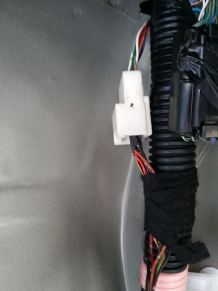

Dzisiaj udało się podłączyć moje urządzenie do przełączania audio/video. Okazuje się, że to nie prawda, że nie da się zrobić aux w ls430 z mark levinson. Nie dość, że auz działa, to jeszcze działa sterowanie glosnoscia, balansem, basem itd z normalnego radia. Działa też głos navi w tle i mute gdy dzwoni telefon.
Odtwarzalem muzykę z telefonu po kablu i jest naprawdę dobra jakość. Mirabox będzie miał przetwornik realtek RTD1185 24 bitowy naprawdę niezłej jakości
Z racji, że nie chciałem ciąć oryginalnej wiązki, to było trochę zabawy:
Wypięte kable z kostki i wpięte przygotowane kable z chinh:
Łączenie na wsuwki od strony wiązki:
Do podłączenia przycisków skorzystałem z wiązki telefonu, która idzie do podłokietnika. Puściłem dodatkowo 4 kable do dodatkowego AUX:
Na gotowo:
A tak wygląda całość:
Pozostaje podłączenie przełączników w podłokietniku i oczekiwanie na mirabox
