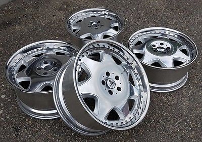

Felgi kupione. Jedynie potrzeba dokupić dystanse 5mm, czujniki TPMS, dłuższe szpilki oraz śruby (na klucz 17), no i rzecz jasna opony.
Auto-Couture-19-MAGNIFIQUE-5x1143-5x112-9-10J-Alloy-_1 (1).jpg (43.27 KiB) Viewed 4566 times

Ladne...jakie rozmiary?

Przód 9J ET43, tył 10J ET48 19"

To moglbys wieksze dystanse spokojnie takie przeloty male bez kolnierza czesto koncza sie biciem.

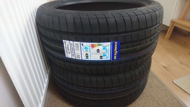

Opony dostarczone. Czas umówić się z wulkanizatorem.
