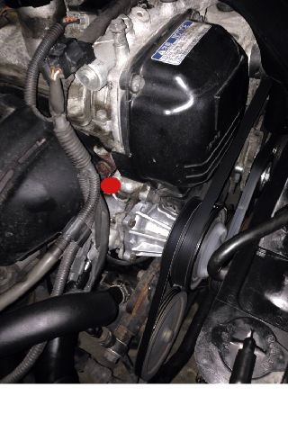

Witam! Nie chce zakładać nowego tematu wiec tutaj poproszę o pomoc tudzież poradę. Dzisiaj kiedy sobie robiłem obsługę codzienna autka IS200 zauważyłem za pompa wody w takim żaglebieniu (nie wiem co do za cześć) zbiera sie zielony płyn. W moim aucie taki kolor ma płyn chłodzący. Poziom płynu na zimnym w połowie wskaźnika, na ciepłym tak 0,5 do 1 cm wyżej. Troche mnie to zestresowalo wiec zacząłem sprawdzać węże (wcześniej tego nie robiłem). I tak ten wąż na dole od chlodnicy po jeździe w miarę miękki a temperatura jego raczej letnia. Wąż na gorze odchodzący przy wlewie gorący i tez w miarę miękki. Pytanie skąd to cieknie i z czym sie wiąże? Co to za cześć? Na załączonym zdjęciu miejsce gdzie widać zielony płyn jest pod czerwona kropka.

Dokładnie mam ten sam problem, w tym samym miejscu zbiera się płyn i trzeba dolewać raz w tygodniu...co prawda ilości minimalne, ale problem jest najwyraźniej jakiś...

Czy ten element napędzany paskiem nie jest pompą wody ? Albo puszcza, albo źle założona..

Cóż, pierwszy raz sie z tym spotykam bo i Lexa mam od niedawna. Jak widać jestem po wymianie pompy i wszystkich pasków o uszczelniaczach i rozrzadzie nie wspominając. Stad moje zmartwienie bo sądziłem ze zrobiłem wszystko co trzeba po zakupie. Zauważyłem tez ze wiatrak chlodnicy od strony kierowcy sie nie zalacza :/ Jak narazie temperatura w normie. Ja tez od czasu wymiany pompy raz dolalem płynu. Sądziłem ze to normalne po wymianie płynu po kilku kilometrach ( wcześniej w golfie to była norma po wymianie płynu). Tymczasem wychodzi na to ze to wyciek :/ Na czerwono miejsce gdzie sie zbiera płyn.
Nie, nie jest to pompa wody. Element ten jest za pompa wody.

Jest zaraz za pompą wody, ale jest z nia połączony...i to chyba właśnie w miejscu łączenia widać wydostający się płyn o ile dobrze pamiętam. może tam jest jakas uszczelka, która puszcza ???

A nie jest to obudowa termostatu ? Nie znam kompletnie budowy silnika ISa - gdzie co jest ? Co do wiatraka - czy jeden nie załącza się równocześnie z uruchomieniem klimy ? Ja tak mam (LS430). Co do ubytków po wymianie płynu - ja dolewałem 3 razy zanim się ustabilizowało. Może 'sika' z innego miejsca tylko tam jest 'zatoka' i widzisz płyn, który skapuje, pryska z innego miejsca ?

Tez myślałem ze drugi wiatrak zalacza sie przy włączonej klimie - niestety stwierdzić muszę ze po włączeniu klimy wiatrak nadal jest nieruchomy. Klima działa. Co do wycieku mam wrażenie ze płyn wydostaje sie z podstawy tego co zakreslilem na czerwono. Nie jestem mechanikiem ale termostat jest chyba niżej - do niego idzie rura z chlodnicy.

Dziwne jest jeszcze to, ze ten płyn (u mnie) wydostaje się tylko na zimnym silniku (rano szczególnie po nocy), jak silnik zaczyna pracować wycieków nie ma, ani trochę...i robi się sucho w tym miejscu zaznaczonym na czerwono... :szok: chyba raczej powinno być odwrotnie, silnik zaczyna pracować, ciśnienie wzrasta i wyciek sie nasila???
