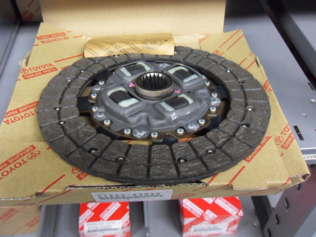

To jest tarcza oryginał z tłumnikamicarsik wrote:czy ktoś próbował zmiany na zwykłe koło zamachowe ze sprzęgłem z tłumikami drgań w tarczy sprzęgła?

dlaczego miałoby sie nie dać? Docisk ten sam, różnica jest tylko w tarczy sprzęgła.michalm320 wrote:Mnie ciekawi czy da się założyć zamach + sprzęgło od IS-a po lifcie?

Chętnie bym zmienił na sztywny zamach, można by wtedy trochę się zabawić tym autem a tak to strach....
- Posts: 1051
- Skąd:: GT4 Warszawa
Re: [is200] Koło dwumasowe :) szarpanie .
lekkie koła czekają
tylko pytanie jak tarcza sprzegła będzie się lubiła ze sztywnym kołem, czy może tarczę też trzeba by podmienić na cos innego.
