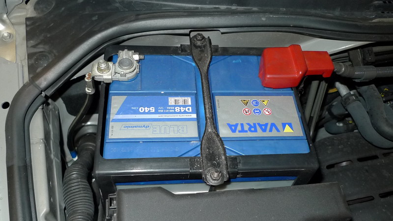

jarszu wrote:Ostatnio kupowałem akumulator. Po pierwsze oferta Intercarsu - proponują aku kilka cm dłuzszy niż wytłoczka - a więc nie pasuje !! Centra - w ofercie tylko podstawowy model (ze wzgledu na układ klem). Ja kupiłem Blue Dynamic Varty za ok 300 od kogoś z Allegro (sklep). Na stronie Varty mozna z katalogu wybrać i zamówić po numerze , w tym przypadku "D48" Pozdrawiam
Jarszu a czy ten akumalator(varta) dales rade objąc tą ramką ktora sluzy do przymocowania bateryjki z góry?..bo u mnie jako te nakretki nie siegają.

Chcesz ramkę ... Proszę bardzo - masz ramkę.
