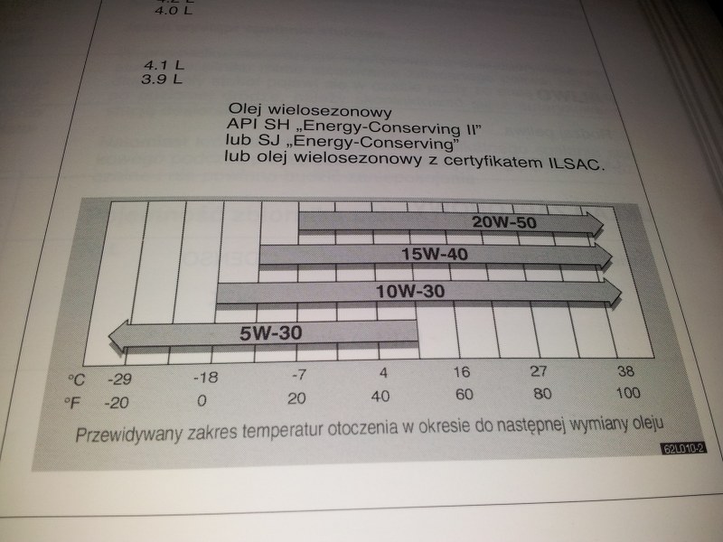

no dobra Panowie zostawmy to za sobą i powiedzcie mi czy ten olej millersa 10w30 będzie dobry dla tej padaki pod maską IS200. Szczerze nie znam się na tych klasach jakości oleju. W instrukcji do Lexa jest napisane: API SH lub SJ lub olej wielosezonowy z certyfikatem ILSAC.
http://sklep.millersoils.pl/seria-tride ... 30-5l.html ----> 10w30 Półsyntetyk
w załączniku zdjęcie z instrukcji

Producent zaleca 5W30 i w naszych warunkach pogodowych nie ma sensu zalewać innego. 0w30 to olej o większej płynności który zachowuje swoje właściwości w niższych temp niż 5w30. Jednak 5w30 zachowuje swoje właściwości do -30 a te występują u nas dość rzadko więc czy jest sens zalewania 0w30? Zamiast przepłacać za 0 lepiej kupić porządny olej 5w30 na bazie syntetycznej.
