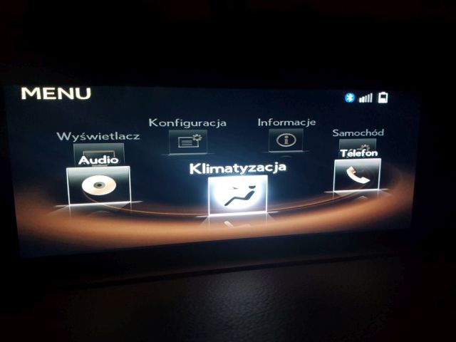

A jak się ma działanie tego z informacjami z nawigacji wyświetlanymi po odsunięciu się prędkościomierza na ekranie przed kierownicą? Pytam bo bardzo często z tego korzystam.

Przemysław.mazurek wrote:A jak się ma działanie tego z informacjami z nawigacji wyświetlanymi po odsunięciu się prędkościomierza na ekranie przed kierownicą? Pytam bo bardzo często z tego korzystam.
Wysłane z mojego MI 6 przy użyciu Tapatalka
I tu zabiłeś mi gwoździa
Chciałem to sprawdzić jak to jest w twoim zapytaniu
I co się okazuje , że jednak nie ma oryginalnej nawigacji fabrycznej po zamontowaniu tego urządzenia
Nie zwróciłem na to uwagi bo praktycznie nigdy jej nie używałem bo była przestarzała a żeby jakiś adres wpisać to straciłbym dawno cierpliwość lub ukręciłbym gałkę od wpisywania adresu :ireful3:
Co zostało z oryginału masz na załączonej fotce
Jednak nie pamiętam czy w zwykłym IS III generacji wyświetlało info z nawigacji gdzieś między licznikami
A ty masz IS III-F z czego się domyśliłem to całkiem dla mnie magia :szok:
tak wygląda oryginalne menu po założeniu androida
