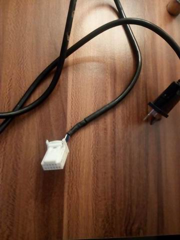

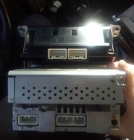

Odkopie troche kotleta bo planuje zamontowac zmieniarke yatour ale niestety kostki nie pasuja i teraz zwatpilem gdzie to powinno byc podlączone. Z tego co wyczytałem powinna to być ta kostka po lewej 5+7 pin. Może ktoś to potwierdzić?
Moje radio wyglada tak jak na foto ponizej a drugie zdjecie to kostka jaka posiadam do adaptera. Ewentualnie pytanie czy posiada ktos taki pasujacy kabel na sprzedaż?
