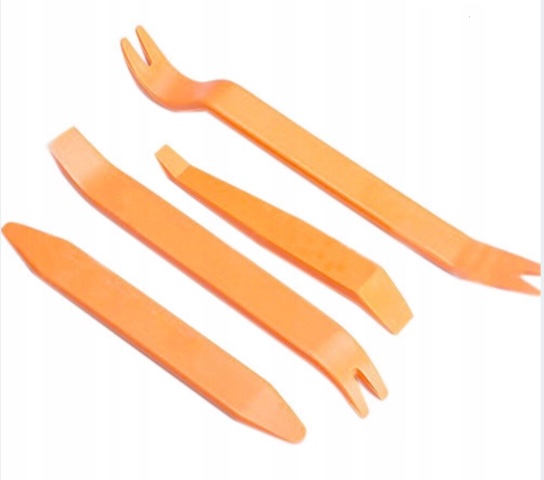

MDU wrote: 11 Dec 2023, o 23:49 Witam
Mam banalne pytanie: Jak zdemontować zaślepki relingów żeby ich nie połamać?
Ktoś kto już to robił może dać info?
 Ja uzylem takiego narzedzia, zeby nie porysowac relingow. W zaslepce jest otwor, wystarczy wlozyc w nie narzedzie i podwazyc zaslepke.

MDU
Posts: 188
Joined: 23 Jun 2022, o 12:13
Post by MDU »
Zatem mały śrubokręt owinę taśma izolacyjną. Dzieki
