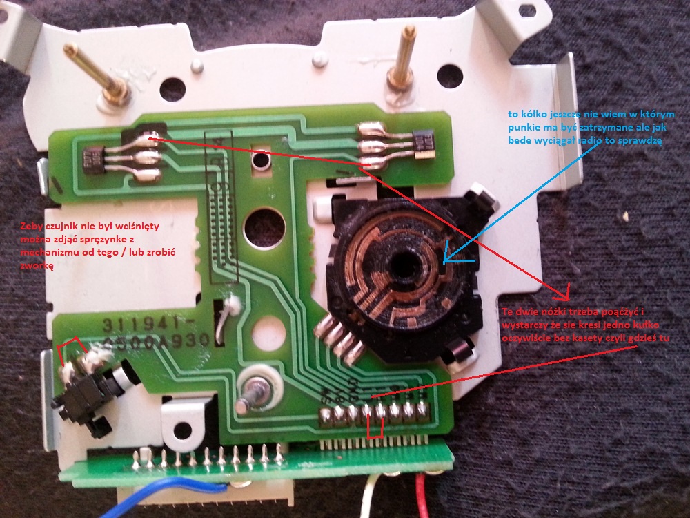

darnik wrote:Do pomiaru obrotów kasety są dwa fototranzyrstoy, u siebie wylutowałem jeden i podłączyłem wyjście z niego pod wyjście tego który pozostał, dodatkowo trzeba zmostkować switch, który wykrywa włożenie kasety i Aux działa bez włożonej kasety ;) .Co prawda silnik od kasety musi pracować ale jest on na tyle słabo słyszalny, że nie próbowałem już trwożyć układu by go wyeliminować. Choć można by i tego się pozbyć, więc fajnie gdyby Ci się udało romus powodzenia :)
czyli ja mam tak obecnie kreci sie bez kasety cały mechanizm. ale ja oba fototranzyrstoy zostawiłem tylko zlewego górna nóżka musi iśc do prawego dolnego, połączyłem kabelkiem. i nie zwierałem czujnika kasety bo akurat musi być nie wciśnięty. tylko ubezwładniładniłem ten mechanizm plastikowy który załącza ten czujnik. teraz jak ja mam to wystarczy ze sie jedo kółko się kręci z elektromagnesem. lub na przemian;].

rkiljan wrote:darnik mógłbyś wrzucić jakieś zdjęcie jak to ma wyglądać ?
Prosze masz odemnie
(280.27 KiB) Downloaded 172 times

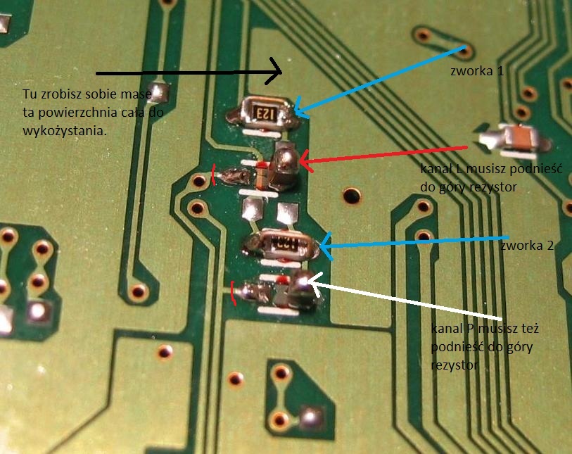

chłopaki pomocy, tą część którą trzeba było podnieść to przez przypadek po odlutowaniu jednej z nóżek z drugiej strony po prostu oderwała się, da się to jakoś przylutować?

według mnie to niestety, rozbieraj jakieś stare radio i wyciągaj podobny.. Za długo prawdopodobnie grzałeś. i sie rozwalił.

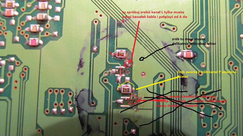

sprawdz jak bedzie grało bez jednego. drugiego może nie podnoś tylko zaraz za nim przetnij ścieżke z lewej strony rezystora tuż przy nim i też bedzie ok. dam zaraz zdj.
zamiast podnoszenia daj przerwe zaraz za nim jak na zdj
(170.21 KiB) Downloaded 150 times

niestety wyszła jedna wielka lipa, szkoda gadać ale chyba lutownicą nie umiem się posłużyć. :doh: :cenzura: Image
Gdyby ktoś mi powiedział jak to naprawić to wysyłam browara, jak zadziała to nawet kurierem!

chyba damy rade

Post by romus130 »
to jest ostatnia szansa według mnie
(215.34 KiB) Downloaded 134 times

co do tej zworki zaznaczonej na żółto to musze zrobić zworkę na rezystorze i połączyć ten punkt z cyną czy tylko na rezystorze i kabel do tego ?
