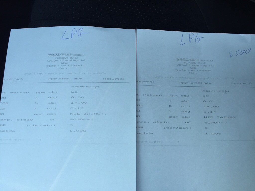

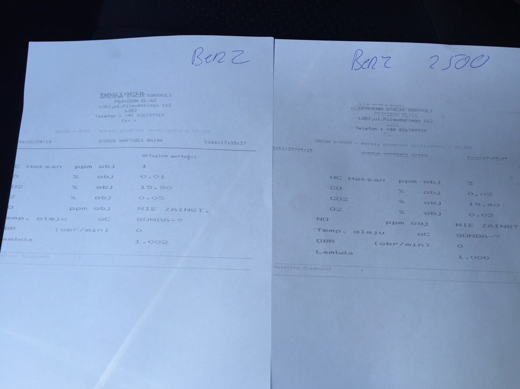

Ok, pomiary kształtują sie następująco:
- Moderator
- Posts: 3806
- Model Lexusa: Lexus
Re: IS300 wysokie spalanie
Wyniki wyglądają książkowo. Poza tym, że lambda jest ok, to katalizator też jest w dobrej kondycji.
Gdyby sondy wyszły poza zakres- co się zdarza- sondy oscylują ale jakby ich zakres pracy się zmienił, co sprowadza się do tego, że ECU nie dąży do AFR 14,7 tylko np do 13- lambda poniżej 1. Tutaj masz lambdę prawidłową.
Czy na pewno PB pali Ci tyle samo co LPG? Jedyne co można jeszcze sprawdzić to AFR pod obciążeniem żeby wykluczyć ew problemy z przepływką przy większych przepływach powietrza.

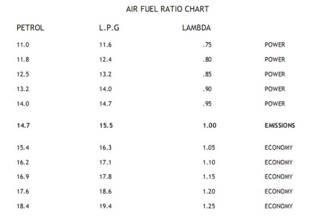

Tak, PB pali tyle co LPG. Jaki powinien byc AFR pod obciążeniem ? Sa jakies minimalne różnice z tego co pamietam i LPG powinno byc chyba ciut wyżej

AFR nie będzie stały i będzie zależał od obrotów i obciążenia. Generalnie przy gazie w podłodze powiedzmy w połowie obrotów może zejść nawet poniżej 12- z tego co czytałem toyota stosowałe takie strategie nawet w 3UZFE tak mam.
Powiedzmy, że prawidłowe AFR będzie w przedziale 12,5-13,5. Na gazie może być ciut więcej, bo tam stechiometria ma wyższy wskaźnik.

Prawidłowe AFR to 14,7 a 12,5 występuje przy max.mocy i badanie spalin bez obciążenia jest bez sensu.Samochodem jeździmy a nie stoimy na parkingu.

Odnośnie afr to bardziej chodziło mi o ta tabelę, może komuś się przyda:
