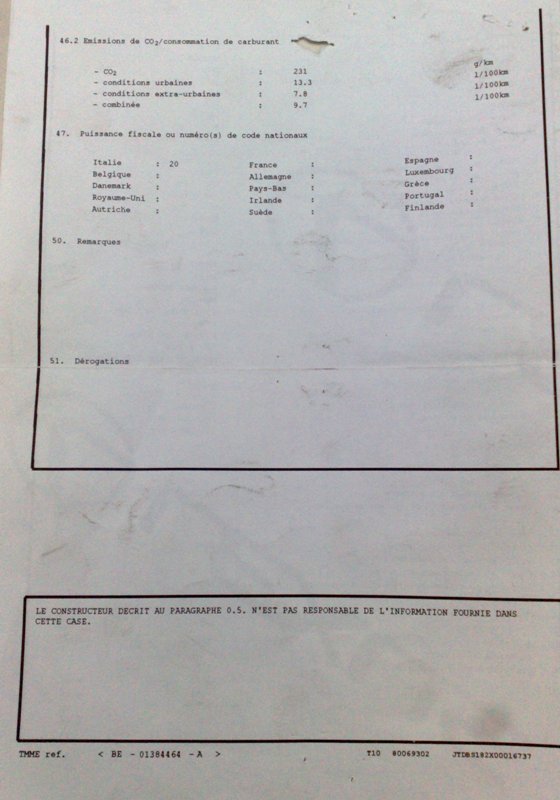

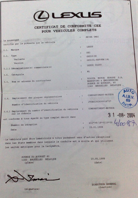

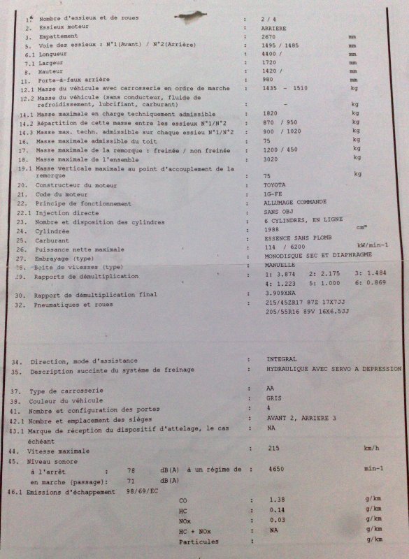

Witam.
Znalazlem cos takiego..moze tutaj jest cos podane czy szpera jest czy jej nie ma ;)
Slaba jakosc , bo niestety fotki robione szybko telefonem ...
