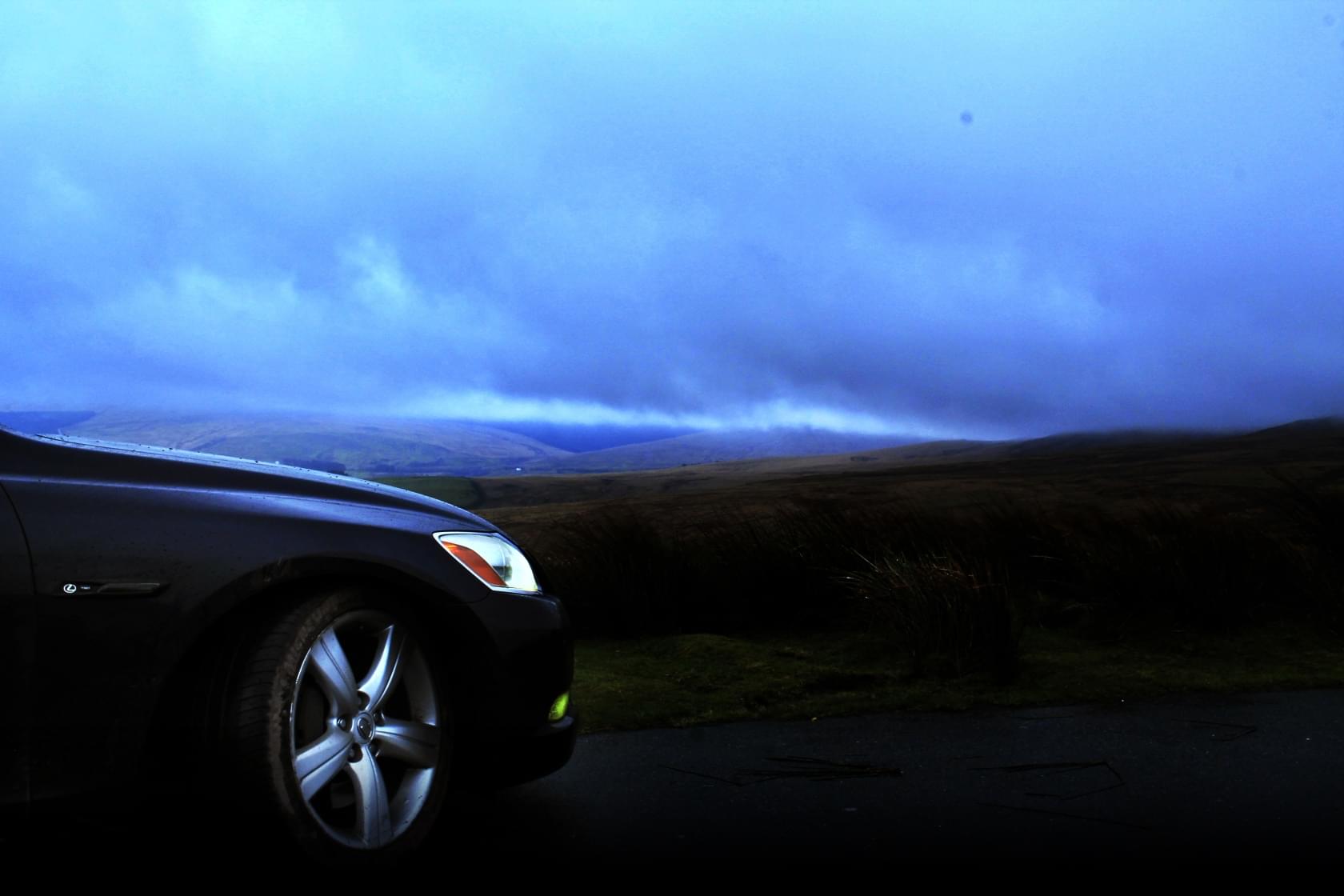

Post by Seb-GS430 »
Tak to narazie wygląda u mnie.. :biggrin2:
