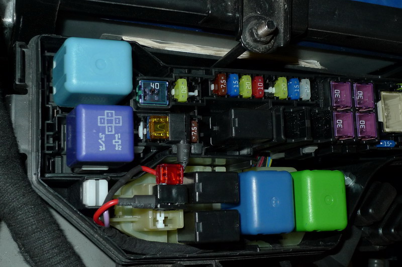

kupujemy wiadomy układ, do tego 3 szt obudowy bezpieczników : http://allegro.pl/dodatkowy-bezpiecznik ... 33645.html,
taśma parciana do wiązek, 3 bezpieczniki mini : 5A, i 2x 10A

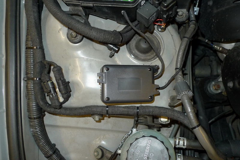

Podłączenie zasilania - przy lewej nodze mamy skrzynkę bezpieczników, podpinamy się dodatkowym bezpiecznikiem do 15A zasilanie zapalniczki, dalej prowadzimy wiązkę - szumna nazwa - 1 przewód okręcony taśmą w pobliże skrzynki bezpieczników ze światłami. Zajmuje to z pół godziny. Nad główna wiązką mamy dodatkowa przelotkę do komory silnika - nad lewa nogą.
Następnie ww. bypassami podłączamy się do świateł długich i mijania. Nic nie tniemy !! Wszystko zabezpieczone bezpiecznikami.
Wybór miejsca - na nadkolu sa gwintowane otwory. Przeleciałem gwintownikiem jeden z nich (aby była masa), przewierciłem obudowę i przykręciłem jak na fotce - podłączając od"środka" "masę.
Reszta - dwa przewody do skrzynki bezpieczników - wykorzystując Bypasy - układ jest zabezpieczony bezpiecznikami dość dobrze.
W załączeniu fotki.
Miejsce montażu
Miejsce montażu
Bezpieczniki
Bezpieczniki
Plusy - światła włączają się po ok 5 sekundach od uruchomienia silnika. Lekko świeci kontrolka świateł długich - w końcu to 30%.
Co mi się podoba - wreszcie wiem kiedy mam włączona klimę - teraz przy braku podświetlenia zegarów - dioda klimy i przełącznika nawiewów wyraźnie świecą.
Mam ksenony i automat zmierzchowy - zapominam o światłach.
Układ jest tani, pozostałe elementy też nie drenują kieszeni - za 100 zł wg mnie warto.
Wydaje mi się, ze samochód jest o wiele lepiej widoczny, gdyż światła długie mają cechę wymaganą dla DRL - świecą wyżej od mijania, nie oślepiając.
Polecam
