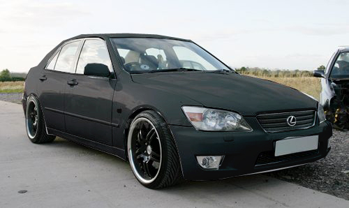

Re: FELGI DO IS200
szału nie ma. Przez te czarne ramiona ginie ta felga na ciemnym nadwoziu, widziałem fotki na kilku autach i odpuściłem.Rici wrote:Travis mnie zastanawia jak ten wolf wygląda na isie a nie mogę znaleźć nigdzie
Tutaj na białym IS200
photoshop na szybko
