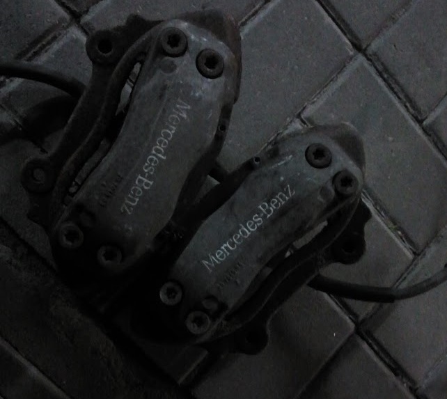

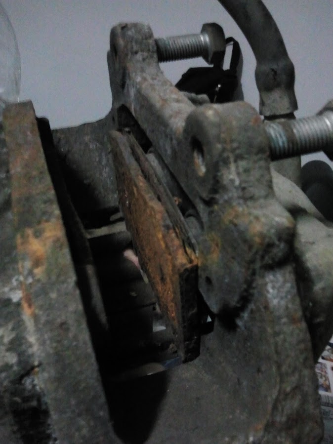

Mam zaciski i zwrotnicę. Będzie ciężko spasować, bo otwory różnią się rozstawem tylko kilka milimetrów... Będzie trzeba przesuwać zacisk.
Gratis dostałem tuningowe klocki hamulcowe :)

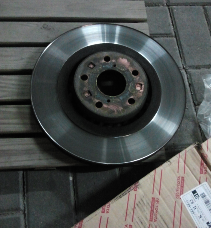

Są i tarcze. ASO Poznań akurat zmieniało heble w GS450h i trafiły mi się zużyte tarcze - w sam raz do przymiarki :)
(1.23 MiB) Downloaded 531 times
