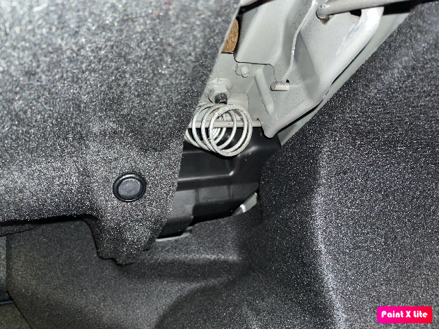

Takie sprężynki z ali się nie sprawdzą, mam identyczne i w żaden sensowny sposób nie da się ich zamontować tak samo siłowniki. Nawet jak by przyspawać uchwyt do nich gdzieś w bagażniku to i tak lipa. Poza tym przy otwieraniu klapy sprężyny się ściągają i strasznie hałasują, otwierasz bagażnik i też słychać dźwięk jak by dziecko skoczyło na trampolinęDom1n wrote:Próbowałem z gumami (takimi jak transportowe), udało się osiągnąć efekt automatycznego otwierania. Zawias po jednej stronie byl ciągnięty przez gumę a z drugiej strony druga guma hamowała klapę aby nie waliła w odbojnik. Jednak napęzenia na klapę były z jednej strony trochę duże i guma przeskakiwała więc zostawiłem tylko gume hamującą. Coś jeszcze będę w tej kwestii kombinował, jakiś siłownik czy coś.LuxusIS3 wrote:Chciałbym mieć automatycznie podnosząną klapę bagażnika. Klika na kluczyku, puszcza zamek i siłownik gazowy podnosi klapę. Cały pic w tym, jaki dobrać i gdziego zamocować, aby działał w ten sposób. Ktoś ma jakiś pomysł?
Ale mam na to patent, działający, bez inwazyjny i nie potrzeba do niego żadnych narzędzi. Potrzebujemy sprężynę rozprężną o mniej więcej odpowiednich wymiarach i montujemy ją w miejscu gdzie chowa się ramie klapy bagażnika. Sprężyna nie jest niczym przymocowana, jest po prostu wkręcona w ten poprzeczny pręt który tamtędy idzie. Można bez problemu wyregulować z jaką mocą ma się otwierać klapa, jest bezpiecznie. Spokojnie daje rade sprężyna tylko z jednej strony, nie wygina się klapa itp. Mam jeszcze jedną taką sprężynę bo myślałem że trzeba dwie, także mogę komuś sprezentować albo podać wymiary, jak ktoś chętny proszę pisać. Patent działa już pare ładnych miesięcy, nie ma żadnych problemów sprężynka tylko wspomaga wbudowany siłownik i klapa się otwiera powoli i z gracją jak w Lexusie przystało
