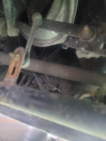

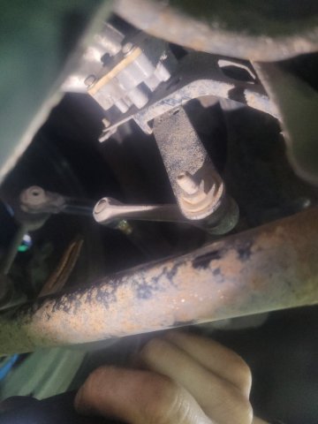

Szybkie pytanie czy tylne czujniki położenia są takie same czy jest prawy i lewy ?
Moi mechanicy twierdzą że obie strony są takie same.
Ewentualnie może ktoś podrzucić jakiś PN. A może ktoś ma na sprzedaż ?

Wizualnie takie same, ale chyba kręcą się w przeciwne strony.

Tak mi podali w Toyocie Rzgów Też mi się numer trochę nie zgadzał. A jak zrobili aktualizację ceny to z 370 zł zrobiło się nagle  4511,70 brutto za sztukę. Masakra!!!!
Próbuje przeszczepu
https://allegro.pl/oferta/czujnik-wysok ... hAQAvD_BwE
Zobaczymy co z tego wyjdzie.
