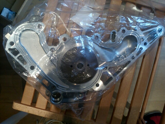

Czy ta pompa Aisin o oznaczeniu Wpt-027 pasuje do 3uz-fe?
Nie stosuje się do niej uszczelki?

Re: Lexus GS430 2001 - rozrząd
Nie wiem czy pasuje - trzeba sprawdzić w katalogu. Uszczelka idzie metalowo gumowa.
Kurde bo w opakowaniu nie dostałem uszczelki;( gdzie można zdobyć?
Poza ASO będzie ciężko dostać. Zamienniki są papierowe a ta pompa ma wciecia jak w OEM pompie.
