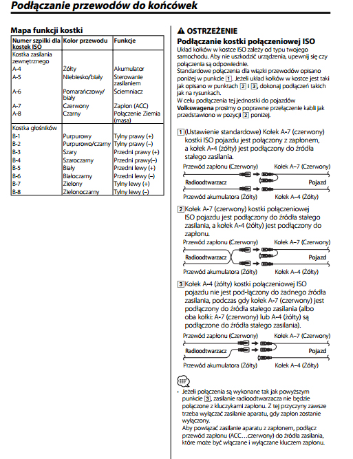

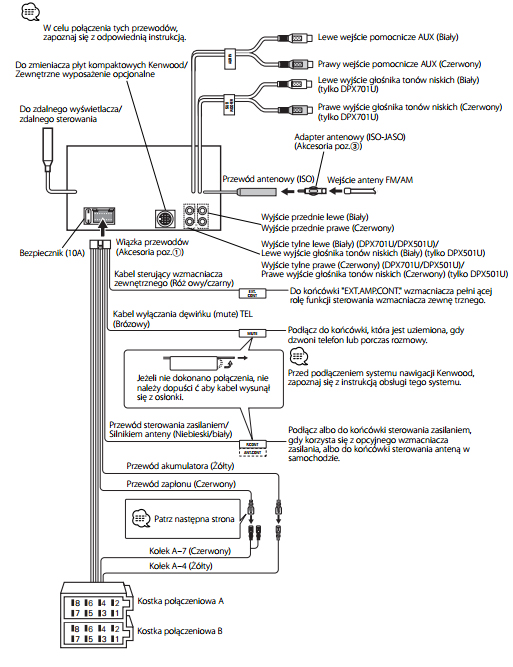

dS mam rozumieć że masz to w ten sposób zrobione:

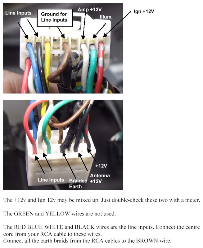

teraz pytanie jak mam to podpiąć pod nowe radio z następującą instrukcją: Głównie chodzi mi o głośniki. Te 4 kabelki mam przerobić na RCA i nie wpinać w kostkę tylko tam gdzie mam wejścia na RCA? I które kabelki są od mass głośników tak żebym mógł zrobić jedną. Wybacz że tak Cię męczę ale w kwestii kabelków jestem imbecylemanyone tried to wire up an after market system onto the origional amp?
This is how I have wired in a head unit using the existing amp.
Head unit will need front and rear pre-outs though.
Not had any probs. yet and sounds good.

Możesz skorzystać z kostki ISO tak jak chciałeś zrobić, tam w sumie masz już rozdzielony + i - dla głośników. Więc łączysz te 4 minusowe kable z kostki ISO(B2, B4, B6, B8) razem i podłączasz pod kabelek ori kostki, na schemacie był on opisany jako S-GND, w kostce 18pin jest to pin nr 5, na fotce z postu powyżej jest to kabelek koloru brązowego. Ja wyciągnąłem sobie ten kabelek z kostki, bo nie mając odpowiednich wsówek kabel nie będzie siedział w kostce zbyt pewnie, złączyłem i zaizolowałem.
Robiąc to z użyciem RCA , kupujesz 4 rozkręcane końcówki dolutowujesz po 2 kabelki na każdą końcówkę, łączysz razem minusy i otrzymujesz przejściówkę z 5 kablami na wyjściu które podłączasz do ori kostki.
