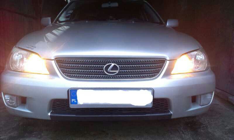

mario_s wrote:W styczniu kupiłem moduł SD-2 od Kogla z Allegro do IS200 99' i zamontowałem. Moduł posiada programowalną regulację jasności świecenia, bardzo fajna funkcja. Na początku miałem zbyt mocny strumień światła kierowcy z przeciwka migali, po zmniejszeniu mocy jest ok. Niestety jest trochę zabawy z podłączeniem, trzeba ingerować w elektrykę ale działa.
Możesz napisać co robiłeś zeby regulować intensywnością świecenia?U mnie była tylko zworka a gościu który to sprzedawał twierdził że nie ma zadnej regulacji.
Moduł wyposażony jest w microswith umożliwiający w sposób stopniowy (18-20 poziomów) wybranie odpowiedniej jasności. Każde jednorazowe przyciśnięcie microswitha powoduje zwiększenie poziomu jasności do max i ponownie od min do max.
Początkowo ustawiłem na 7 poziom ale inni kierowcy migali światłami i zmieniłem na poziom 4 i jest ok. Wpinke do instalacji zrobiłem przy reflektorach doprowadzając przewody w cieniutkim peszlu, ponieważ nie chciałem rozszywać i szukać w głównej wiązce.
Damian87

Sam to robiłeś? Czy oddałeś to w ręce elektronika?

Damian87 wrote:Sam to robiłeś? Czy oddałeś to w ręce elektronika?
Własnoręcznie jeśli chodzi o podłączenie. Moduł od Kogla. :LEXUS:
Widziałem całość z bliska - świetna robota :ok:

Kolejny przedlift z działającym modułem sd2, dzięki mario_s:)
Aha chciałbym zwrócić uwagę że w nie wszystkich przedliftach światła są sterowane masą, u mnie instalacja jest chyba już poliftowa. Więc prze kupnem modułu radzę sprawdzić czym sterowane są światełka:)
