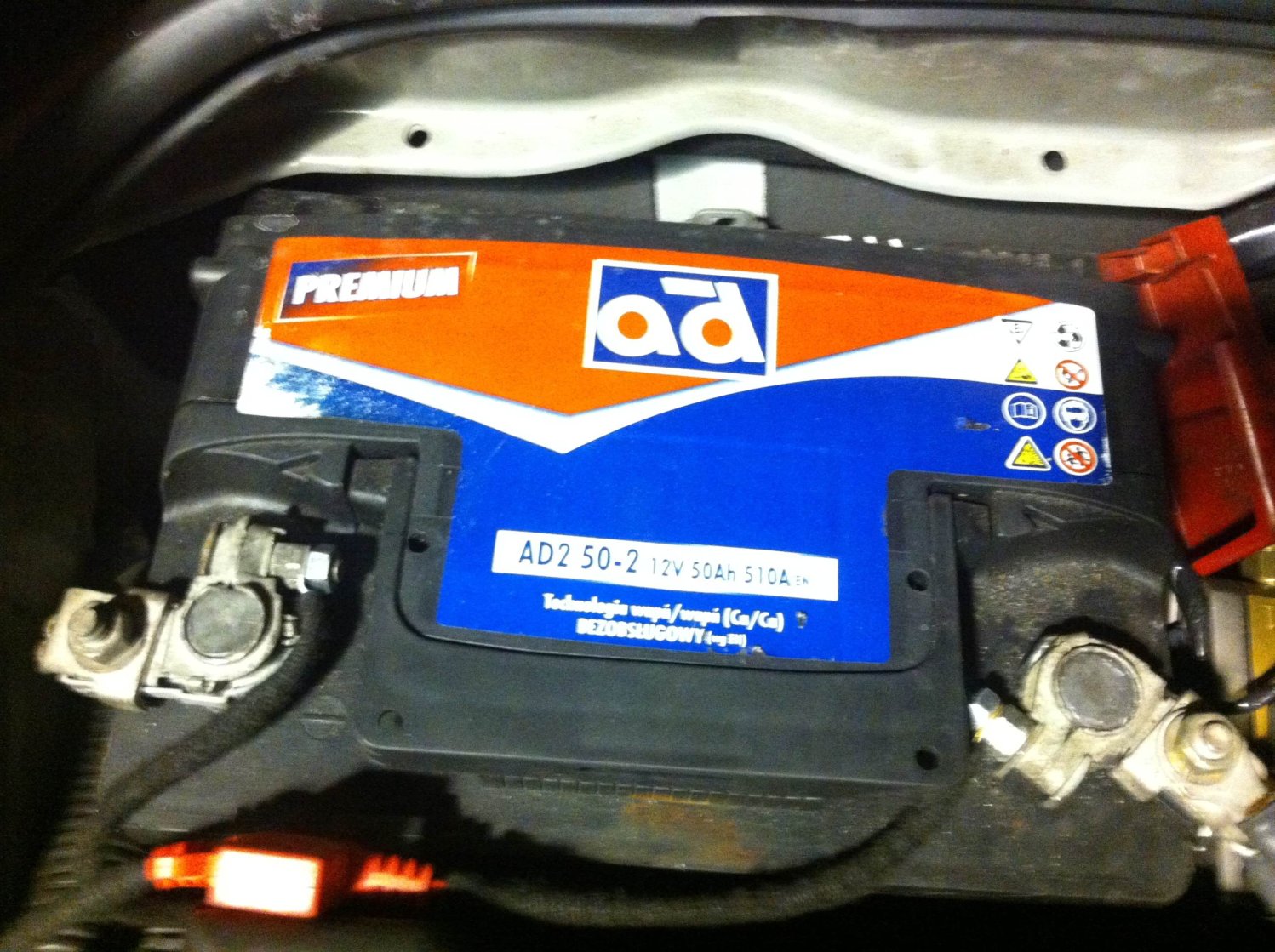

turkus
Posts: 463
Joined: 11 Jun 2013, o 21:25
Model Lexusa: is 300 SC
Re: [IS200] Jaki akumulator?
Post by turkus »
Mam takie coś, nie wiem, co to jest, auto odpala bez problemów :)

Dzięki za info, nie ma co kombinować i 60ah wystarczy ;) turkus przymocuj sobie aku ;)
