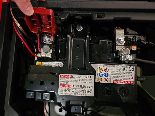

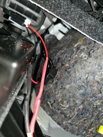

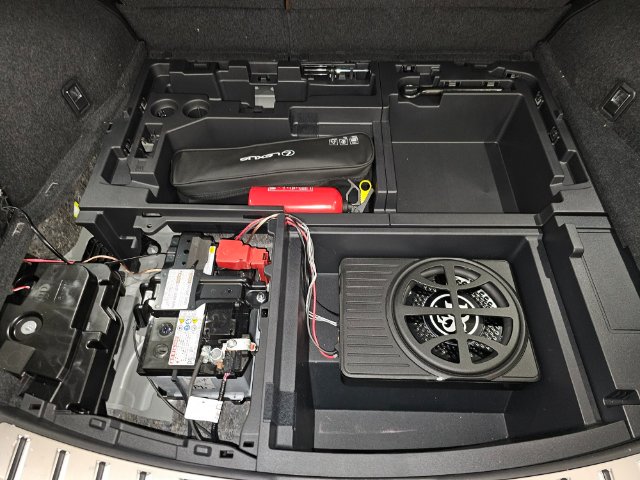

pciszewski wrote: 8 Feb 2024, o 16:27 Można rozważyć jeszcze zamontowanie samego subwoofer w bagażniku w schowku np. dls acw10. Wszystko do podłączenia mamy w bagażniku, akumulator oraz sygnal z fabrycznego subwoofera. Kupując wtyczki męska i żeńska mamy instalacje plug&play w 40min.
Ciekawe rozwiązanie. A możesz podzielić się jakąś instrukcją? Nie wszyscy są biegli w te klocki.
w załączeniu zamieszczam zdjęcia z montażu
link do adapterów z aliexpress, potrzebujemy męskiej i żeńskiej - całość + do + / - do - lutujemy z sobą dzięki czemu oba subwoofery grać będą łącznie. Wtyczki wpinamy w istniejące fabryczne kostki, bez cięcia i jakiejkolwiek ingerencji w instalację - całość atrap w bagażniku jest na wtyk także wystarczy lekko podważyć:
https://pl.aliexpress.com/item/10050060 ... pt=glo2pol
subwoofer DLS CS-ACW10 z ebay niemieckiego - w najlepszej dostępnej cenie w EU (sam jego zamówiłem ok 1300zł)
https://www.ebay.pl/itm/334711044438?ha ... BM4LeoyLJj
Zasilanie bezpośrednio z akumulatora - do odkręcenia dwie nakrętki na klucz 10, do tego dwie końcówki oczkowe M8.
Sam subwoofer podklejony został od spodu i z boku taśma na rzep dwustronny.
po montażu i regulacji efekt kolosalny, w końcu nie brakuje niskich tonów.

Dzięki, opis super. Rzeczywiście do ogarnięcia w niecałą godzinę...
Serio, taka jest poprawa? :) Nic więcej nie robiłeś?

Nic innego, tylko dołożenie subwoofera. Przy regulacji 3 razy w dół obniżałem ilość basu, gdyż było go aż naddto. Także każdy spokojnie wyreguluje pod swoje preferencje. Później można sobie ocenić czy warto wymieniać pozostałe głośniki.
