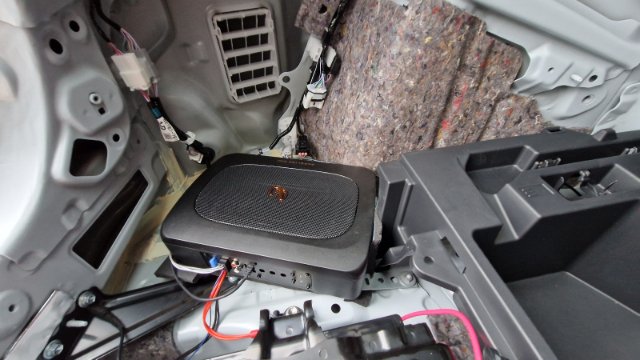

Adapter z linku polskiego ma wtyk żeński, natomiast adapter sygnałowy przychodzący-meski, także wystarczy wypiąć go od oryginalnego subwoofer (który ma na sobie port żeński). Podłączymy wtedy tylko nowy subwoofer. Na zdjęciu dobrze widać adaptery - po lewej u góry obudowa subwoofera z adaterem męskim białym, na dole adapter przychodzacy
