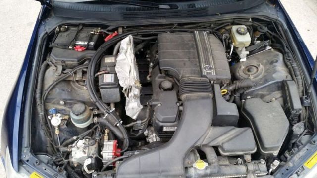

Zbiorniczek 64l z czegop wchodzi mi 57/58l na pustym;p robie na tym od 320 do 440 km;p Narzeczonej udało się zrobić 460(nie wiem jakim cudem)^^
Pod maseczką wygląda to tak;p

]Może i drogo ale uważam że nie ma co oszczędzać aby zapobiec późniejszemu wydawaniu pieniędzy.
A tak wygląda pod maseczką^^

Szkoda, że nie widać zdjęć pod osłoną - jak zamontowane wtryski
Co do spalania - nie jest to spory wyczyn - normalnie w trasie po ustawieniu instalacji IS300 pali mi od 11 do 12 litrów LPG.

Ale to nie trasa^^ 30 km do roboty w 1 stronę przez 2 miasta i 3 wioski^^.
Co do foty pod osłoną to jutro postaram się cyknąć i wstawić;p
