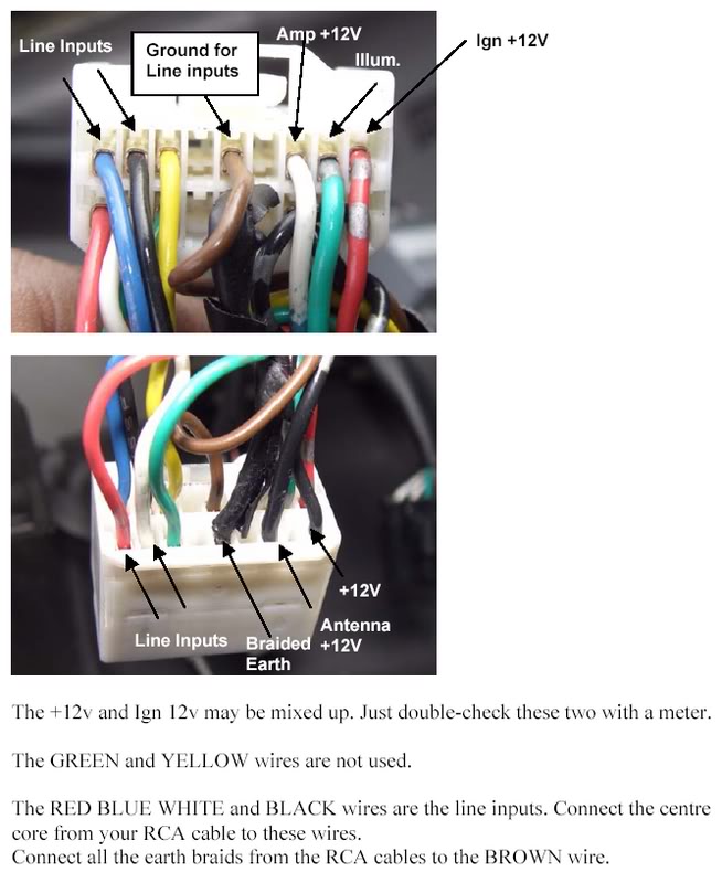

Witam. Mam pewien problem z podłączeniem radyjka. Gdzie podłączyć Amp ?
Kabelki do kostki Iso zamontowałem i nie wiem gdzie wpiąć ostatnie 2 kabeli Niebiesko biały i Czarno biały. One chyba odpowiadają za wzmacniacz ?

Witam. Mam pewien problem odnośnie radia. Niedawno postanowiłem zmienić radio w moim lexie z orginała na pioneera fh-x700bt. Posiadam również orginalny wzmacniacz znajdujący sie obok schowka. Zależy mi na tym aby wzmacniacz dalej działał. Zdemontowałem orginalne radio i wypiąłem dwie wtyczki. Jedna jest 12 pinowa w której jest wpięte 2 kabelki w pin 10 i 9 http://obrazki.elektroda.net/54_1276246070.jpg. Druga wtyczka ma już 18 pinów dokładnie tak wygląda download/file.php?id=973&mode=view/Lexu ... 0radio.jpg. Zauważyłem również jakiś czarny kabel połączony razem z anteną i jeden zielony z dwoma srebrnymi kropkami znajdujący się pomiędzy dwoma grubymi kablami które są połączone do kostki 18 pinowej. Głowie się już drugi dzień jak to wpiąć do kostek ISO. Jeśli chodzi o elektrykę to jestem zielony. Nie wiem jaki kabel za co odpowiada. Proszę o pomoc z tym zagadnieniem.

A w jakim celu Ci jest potrzebny ori wzmacniacz. Ten śmieszny wzmacniacz nazwał bym raczej radiatorem. Tez chcialem go zostawić ale jak usłyszałem jak gra nowe radio razem z tym wzmacniaczem i bez niego stwierdziłem ze idzie do kosza.

Podejrzewam ze radio 4x50 ma wieksza moc niż ten caly pseudo wzmacniacz. Wywal go podlacz normalnie radio i będziesz zadowolony. Ja mam Tak podpieta Alpine i ladnie to gra.

BaumaXXX wrote:Witam. Mam pewien problem odnośnie radia. Niedawno postanowiłem zmienić radio w moim lexie z orginała na pioneera fh-x700bt. Posiadam również orginalny wzmacniacz znajdujący sie obok schowka. Zależy mi na tym aby wzmacniacz dalej działał. Zdemontowałem orginalne radio i wypiąłem dwie wtyczki. Jedna jest 12 pinowa w której jest wpięte 2 kabelki w pin 10 i 9 http://obrazki.elektroda.net/54_1276246070.jpg. Druga wtyczka ma już 18 pinów dokładnie tak wygląda download/file.php?id=973&mode=view/Lexu ... 0radio.jpg. Zauważyłem również jakiś czarny kabel połączony razem z anteną i jeden zielony z dwoma srebrnymi kropkami znajdujący się pomiędzy dwoma grubymi kablami które są połączone do kostki 18 pinowej. Głowie się już drugi dzień jak to wpiąć do kostek ISO. Jeśli chodzi o elektrykę to jestem zielony. Nie wiem jaki kabel za co odpowiada. Proszę o pomoc z tym zagadnieniem.
Nie kombinuj ze wzmacniaczem żeby go zostawiać bo radio nie będzie działało tak jak należy. Może się okazać że nie będziesz miał pełnej regulacji głośności albo będzie słychać trzaski po tym jak już uporasz się ze wzmakiem. Dlatego najlepiej kup sobie coś takiego http://www.bartex-caraudio.pl/product_i ... ts_id=4812 . Gdy dostaniesz się do wzmacniacza który znajdziesz za schowkiem, wypinasz z niego kabelek i podpinasz do nowo zakupionej przejściówki, a jej drugi koniec do radia które kupiłeś. Kabel który teraz łączy radio ze wzmacniaczem nie będzie potrzebny.
Zamiast kupować taki kabel można też go dorobić - jak będziesz zainteresowany to dam Ci namiar do kolesia który na pewno to ogarnie. Mi dorobił bo ta przejściówka za 120zł nie pasuje do sportcrossa z premier sound.
A jeśli chodzi o to jak gra radyjko bez wzmaka to jest ok ale lepiej mimo wszystko daje radę ori radio ze wzmakiem.

Właśnie przed chwila oddałem samochód do mechanika ma mi to ogarnac na jutro. Podepnie bezpośrednio do nowego radyjka głośniki bez wzmacniacza orgi.
