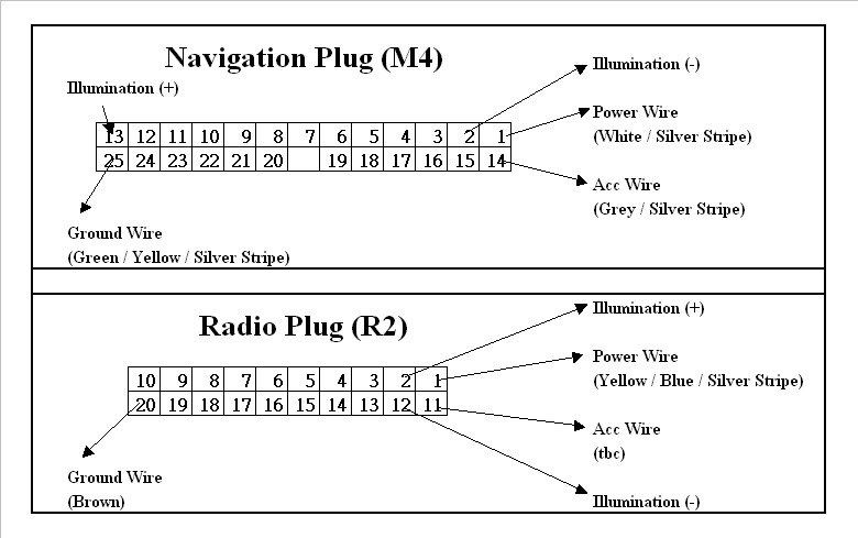

Zrobię krok po kroku tutorial co i jak z tym tabletem w miejscu oryginalnej navi. Mój leksus to IS200 z 99 roku. Fabrycznie bez navi. Kupiłem navi od innego Lexusa na allegro za 350 zł. Navi z tym większym ekranem, chyba po lifcie. Navi przyjechało bez kabli do podłączenia, zatem moje pierwsze pytanie brzmi, jak i gdzie mam ją podłączyć, aby otwierała się i zamykała z przycisku (lub ze stacyjki)? Gdy "otworzyłem" deskę rozdzielczą, nie znalazłem żadnych "wolnych" kabli. Gdzie trzeba się wpiąć?
Dostałem odpowiedź od użytkownika kupiec1985, że:
do pina 25 mase -
do pina 1 +12 Bat
do pina 14 Acc
Wiem, jestem laikiem, ale proszę jeszcze o odpowiedzi na następujące pytania:
1. masę mogę podłączyć np. do obudowy radia?
2. do pina 1 +12 Bat, czym jest +12 Bat i gdzie się znajduje?
3. do pina 14 Acc, czym jest Acc i gdzie się znajduje? Chodzi o akumulator?
Zdjęcie w załączniku.
do pina 25 mase -
do pina 1 +12 Bat
do pina 14 Acc
- (55.34 KiB) Downloaded 255 times
